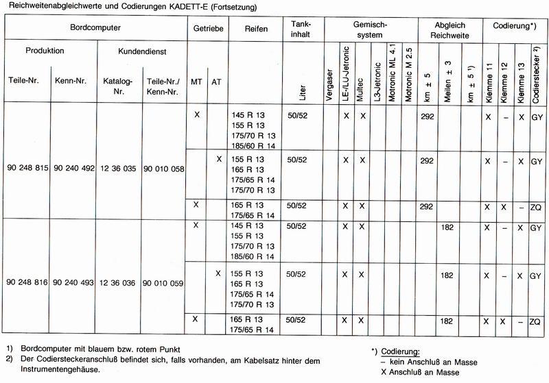

    Naja gut, weil wir gerade bei Steuergeräte sind:
    Das BDYS geht nicht, da leuchtet die MKL andauernd!
    Ansonsten fährt das Auto ;)
    Anschlüsse A2 und B4 habe ich noch getestet mit Massekodierung 11+13.
    0, garnix!
    Ich werde mal die Codierung wechseln!
  • #46
    Hm naja, es gab ja auch noch einen weiteren BC für den 1.6er...
    Naja mal sehen.
    Sieht aus als würde das wirklich überhaupt nicht gehen, nicht mal im Test mit einem anderen StG!
    Für was ist das Poti linke Seite beim "S" von Siemens Aufschrift??
    Ist übrigens bei allen BC'S dran die ich hier habe...
