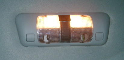

bin grad mal am rum gucken welche alternativen Innenraumleuchten es gibt, nun bleibt aber die Frage ob diese auch eine Nachleuchtautomatik eingebaut haben, bei einigen Modellen wird dies ja schon über einen zentralen Multitimer gesteuert.
Gibt es außer diesen Lampen noch weitere passende, mal abgesehen von den 'GSI-Lampen', den baugleichen in schw. aus'm Vectra B und denen aus'm Omega A mit dem zwei runden Leselampen.
