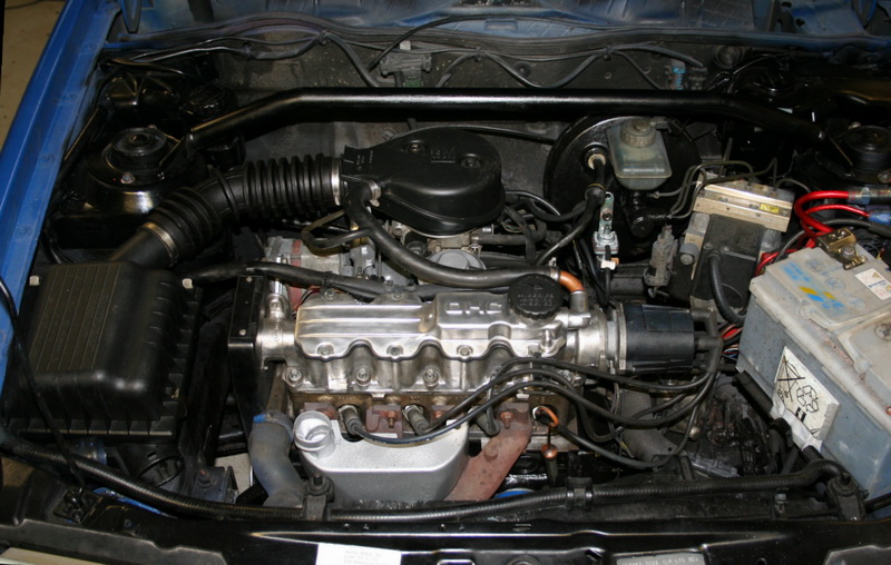

#12 Haben sämtliche Dichtungen (Kopf...etc.) gewechselt, auch die Ventilschaftdichtungen, alles ordentlich gereinigt und die Ventile neu eingeschliffen, neue Zündkerzen, Zündkabel, -kappe und Läufer gereinigt, alle Dichtungen im Abgasbereich gewechselt. Ach ja, die Hydrostößel habe ich auch zerlegt und gereinigt, saßen schon bombenfest. Nun läuft er wieder richtig schön ruhig bin bisher allerdings nur 2-3x die Auffahrt (30m) rauf und runter gefahren, mal gucken evtl. wirds nachher noch was mit einer kleinen Ausfahrt, werde dann auch ein Foto des Motorraums machen, sieht nun wieder richtig gut aus.
Leider habe ich diesmal von den einzelnen Schritten kaum Bilder gemacht, aber >>> hier <<< gibt es Fotos davon wo wie wir selbiges bei meinem Winterwagen gemacht haben.
#15 Hab den Link zwar eben schon mal gepostet aber [blink]>>> hier <<< [/blink] sieht man eigentlich schon relativ gut wie es geht, werd nachher nochmal ein Bild von unserem ''Spezial-Werkzeug'' anhängen.
