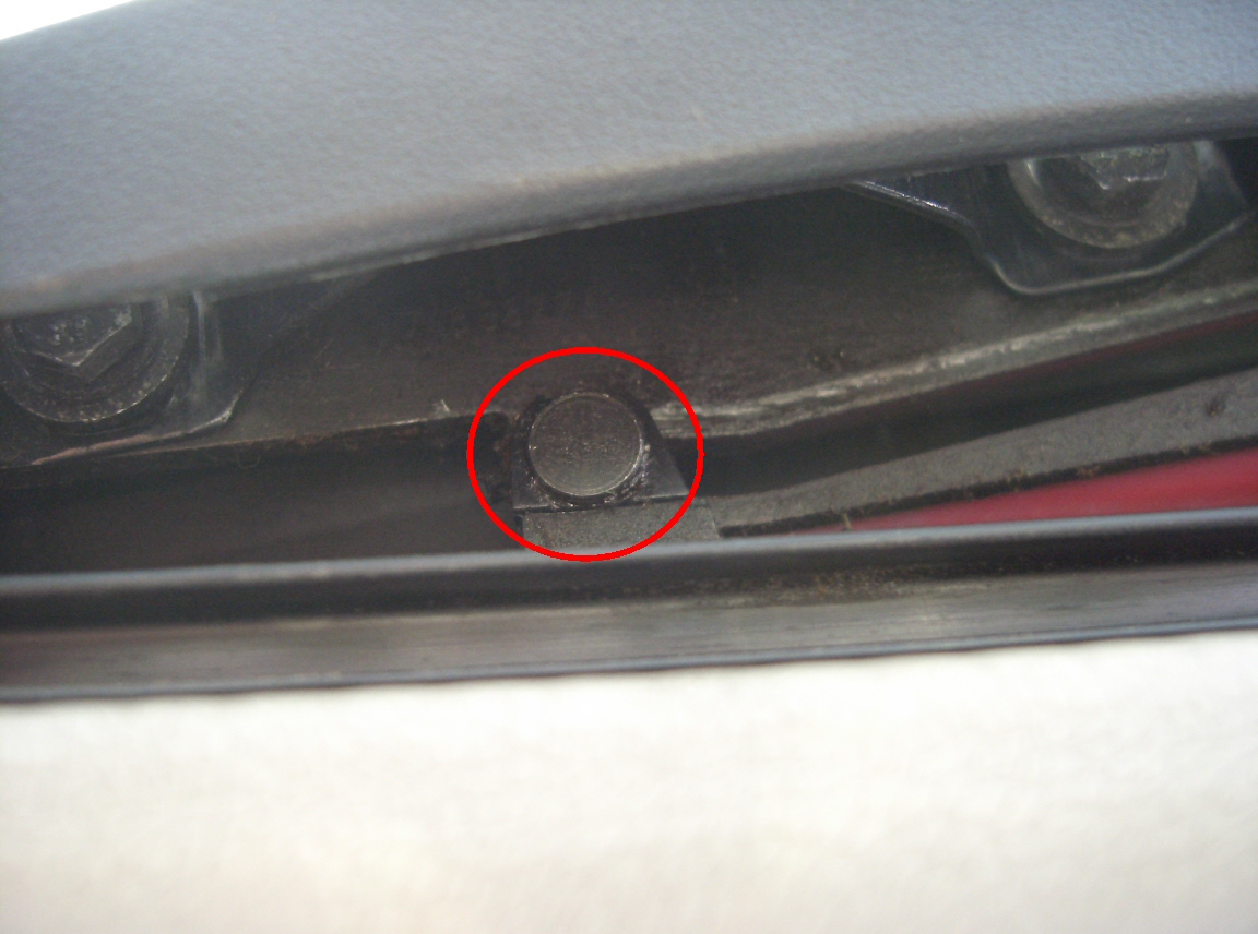

    Für die Abstimmung zwischen den Seiten kurbelst du das Fenster auf kippt, nimmst die Scheibe raus und schraubst die Kurbel ab.
    Danach machst du die Kurbelverkleidung ab und siehst den Kurbelantrieb. Von dem Antrieb schraubst du die beiden Schrauben los und nimmst ihn raus.
    Nun kannst du die Verbindungspunkte (siehe Foto) frei bewegen. Die Verbindungspunkte musst du auf beiden Seiten zur Kante schieben.
    Die Kurbel und den Antrieb testeweise draufstecken und versuchen ob das Schiebedach sich wieder öffnen lässt.

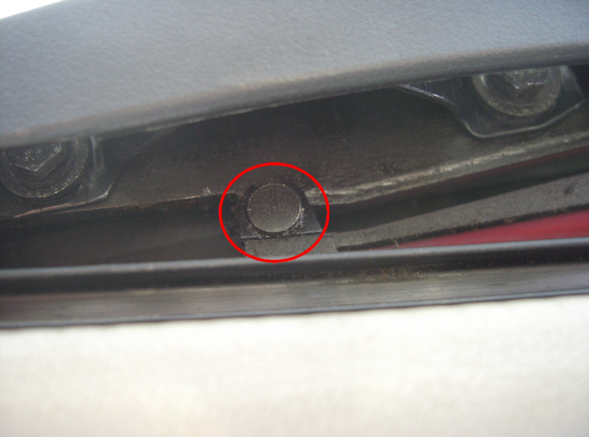

    Falls sich das Dach noch immer nicht komplett öffnen lässt drückt der Schiebedachschlitten wahrscheinlich eine Art Sicherungshaken (grau, von oben sichbar) nicht genug ein. Um das Problem zu lösen hab ich ein Blech am Schlitten festgemacht (siehe Foto).
    Ich hoffe ich könnte dir helfen und dein Schiebedach lässt sich wieder komplett öffnen.
    Wenn nochwas unklar ist bitte fragen ;)
    Foto 2:
    Ich hatte bei mir das Schiebedach komplett ausgebaut und auch Blechstreifen auf die Arretierungen aufgeschweißt, so wie Lars es weiter unten beschrieben hat. Es soll auch gehen wenn man nur das Glas ausbaut.
