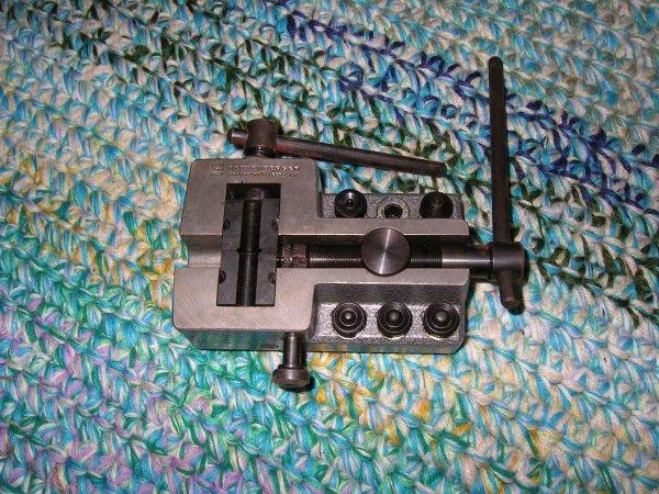

    Ich hab dieses Bördelgerät :
    Hab ich bei einem KFZ - Teilegeschäft gekauft (Wild - in Dingolfing). Erfolgreich eingesetzt 2x D Kadett, 2x Ascona C (die kompletten Leitungen neu gemacht) und bei einem E36 kan das Teil auch schon zum Einsatz. Das einzige, was mich stört sind die Klemmspuren an der Leitung. Die Überwurfmuttern kauf ich entweder beim FOH oder beim KFZ Berger in Landau.

    Das Bördelgerät hab ich auch benutzt, kann ich nur empfehlen. Bei mir waren die Muttern dabei
