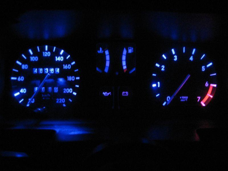

    Den Tacho bekommst du so leicht nicht blau beleuchtet. Ich hab um die 19 LED's eingeklebt und verlötet. Wenn du nur die Birnen in den Fassungen ersetzt, wird der Tacho viel zu dunkel und auch nur punktuell ausgeleuchtet. ;)
    Bei mir sieht's so aus...(Eine LED strahlt nach außen X()

    Wie der Tacho von Moppedman ist meiner auch gemacht (haben meinen als vorlage für seinen genommen) ist zwar ne scheiss löterrei aber das ergebnis lässt sich sehn !
    Ich hab die Umbauanleitung verwendet, wo in der Datenbank liegt und ich habe das selbe tolle Ergebnis wie meine Vorredner. Sau Arbeit aber total geiles Endergebnis. Ich habe auch ca. 20 Leds benötigt. LEDS
    Bilder kannste in meiner Usergalerie sehen. Alle anderen Schalter etc ham auch nochmal 15 Leds in Anspruch genommen.
