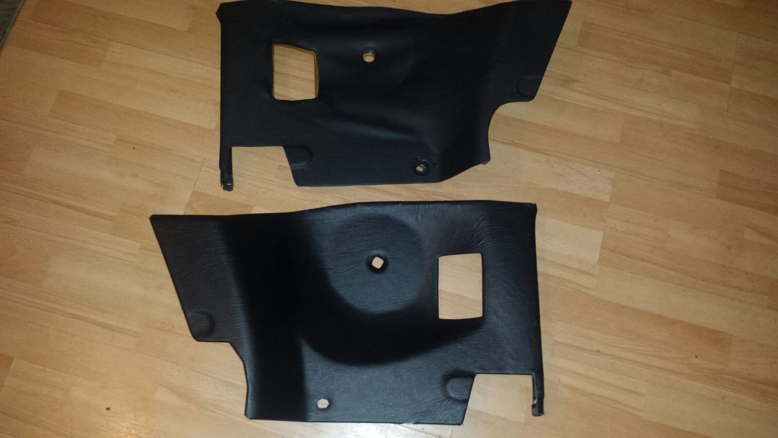

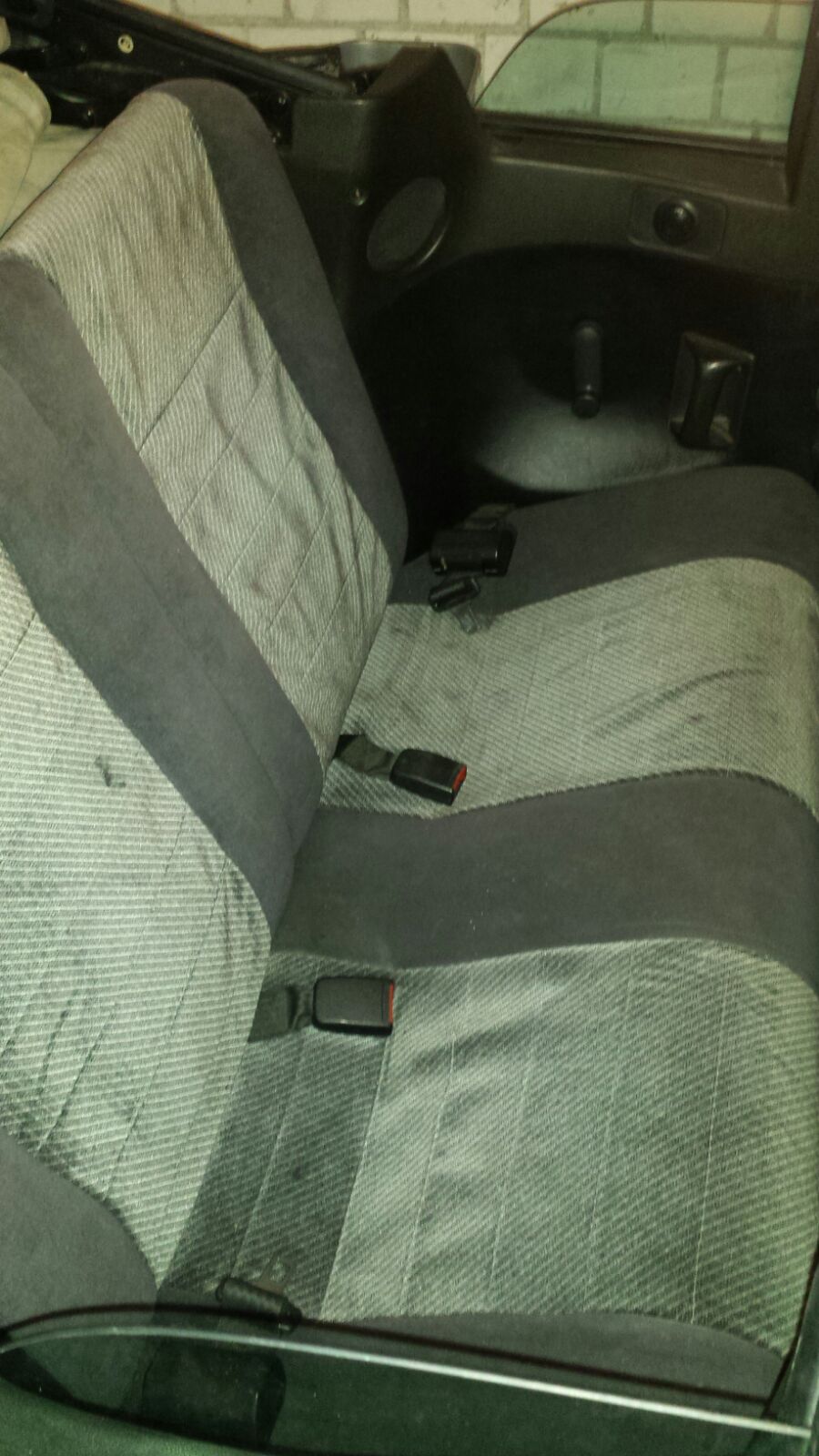

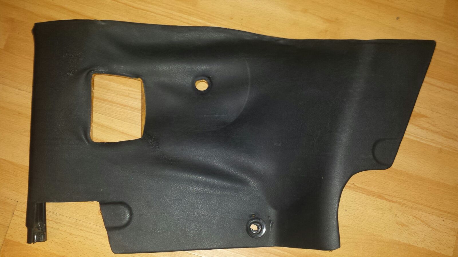

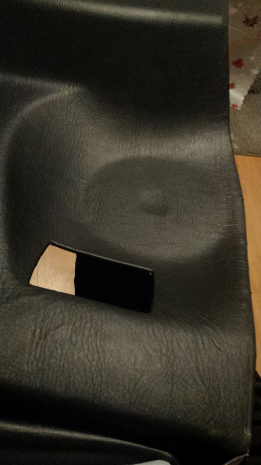

#72 so. stillstand ist bekanntlich der tod. es geht also weiter. habe mir diesmal die hinteren seitenverkleidungen vorgenommen, die leider das übliche problem haben. das kunstleder "schrumpft" und löst sich überall. hab seit dem kauf des fahrzeuges vor gehabt, das mal neu zu beziehen. heute war es dann so weit.
einmal vorher

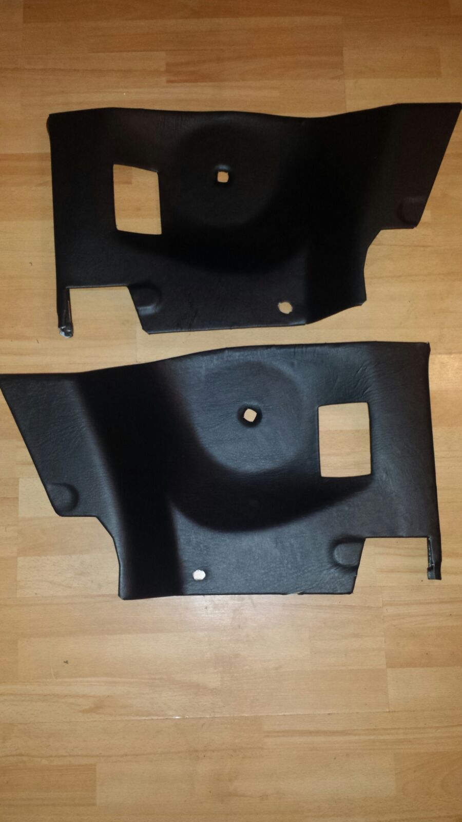

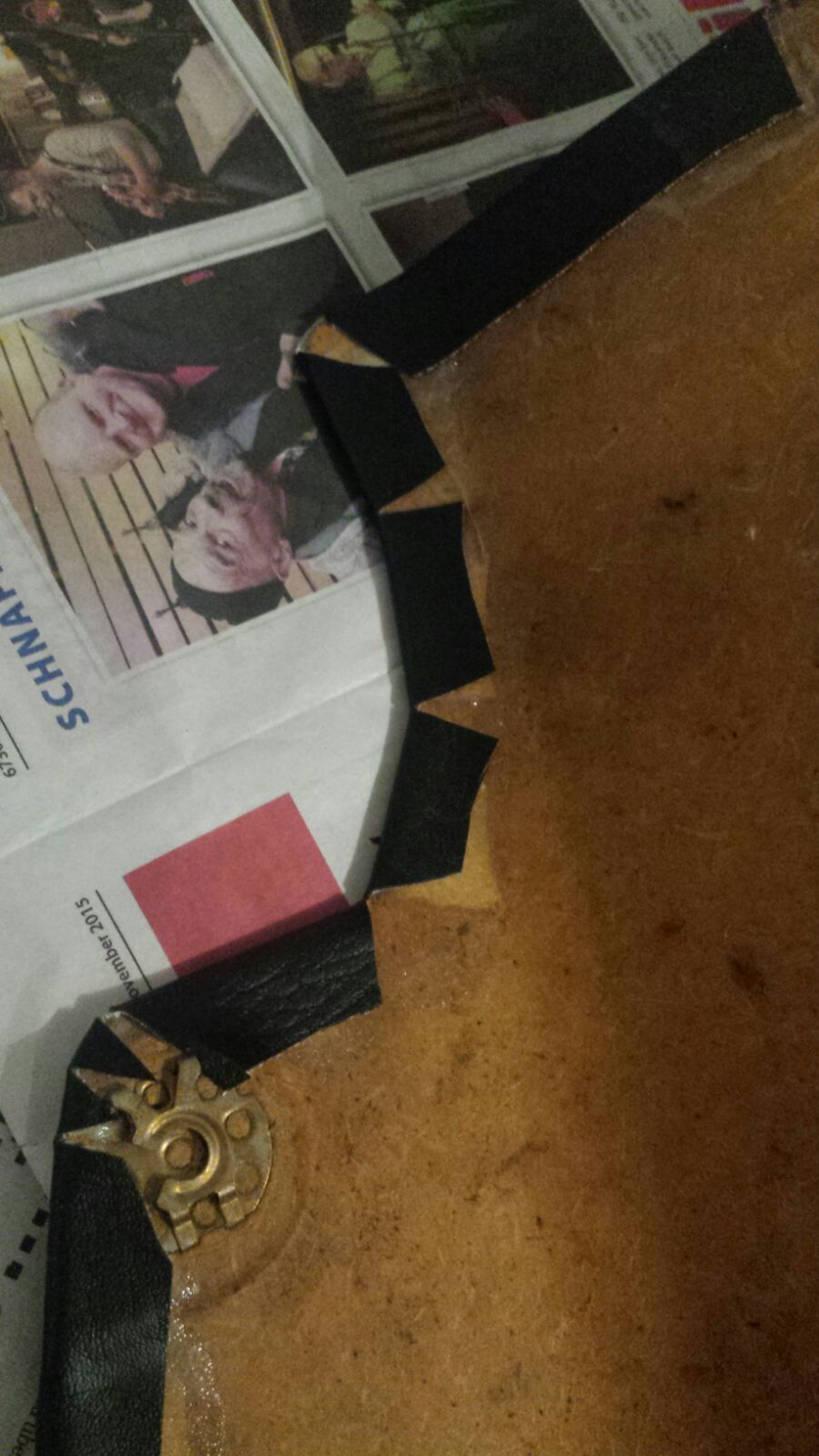

so kanns natürlich nich bleiben. also den alten mist abgezogen und neues material verklebt. wohlgemerkt, war meine erste arbeit mit dem material.
halbzeit... guter vergleich vorher zu nachher...
und dann endlich fertig...
denke mittwoch wird das ganze zusammen mit dem gsi-karosseriekabelbaum ins auto wandern. bin schon gespannt drauf wie das alles im auto wirkt.

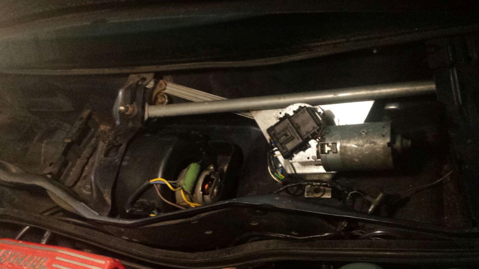

zahnriemen, wasserpumpe sowie thermostat sind erneuert. leider stellte sich unter hitze der kühler als auslaufmodell heraus.
neuteil ist bestellt, sollte nächste woche eintreffen, neuer lüfterschalter liegt noch hier rum.derweil hab ich mich schonmal um die verdrahtung der nebelscheinwerfer gemacht, ebenfalls lüftermotor montiert, natürlich alles gereinigt vorher, dann neue schläuche für die scheibenwaschanlage...
