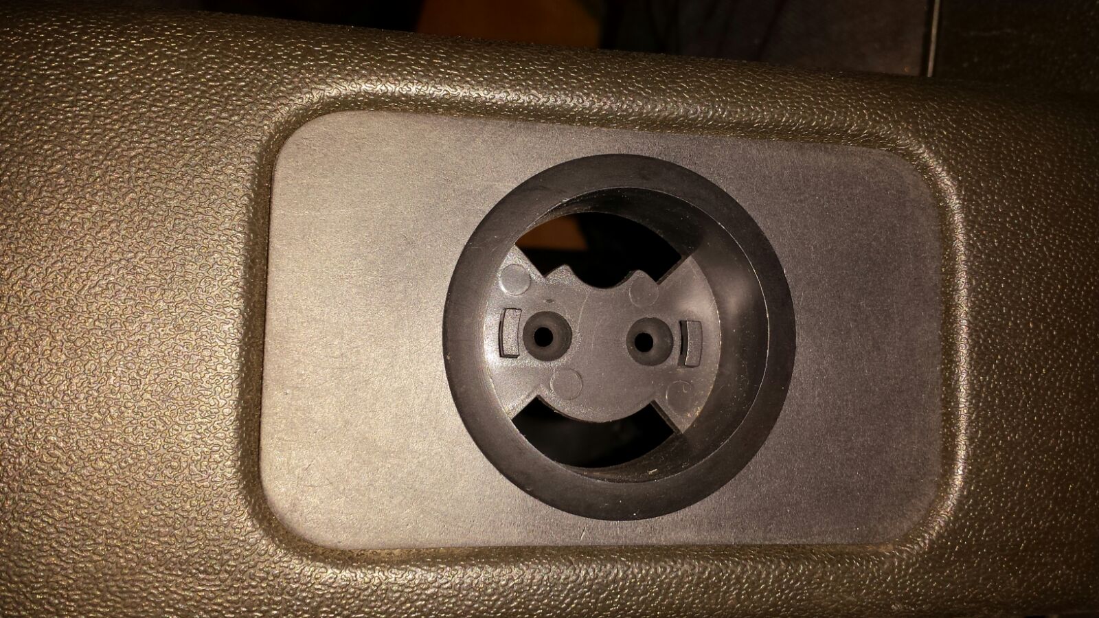

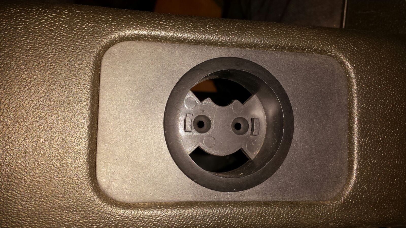

btw: gibts irgendwie ne möglichkeit die domlagerkappen wieder zu montieren oder alternativen? hab ja die konis, dort krieg ich die deckel nich drauf... -.-
Bohr ein ausreichen großes Loch in die Abdeckkappen und stülp sie über die Koni´s in die Domlager.

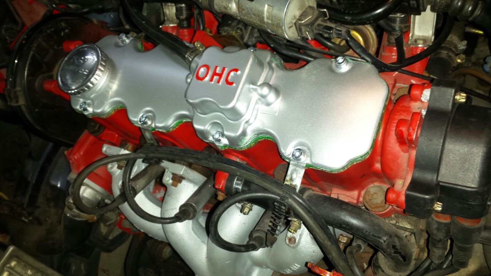

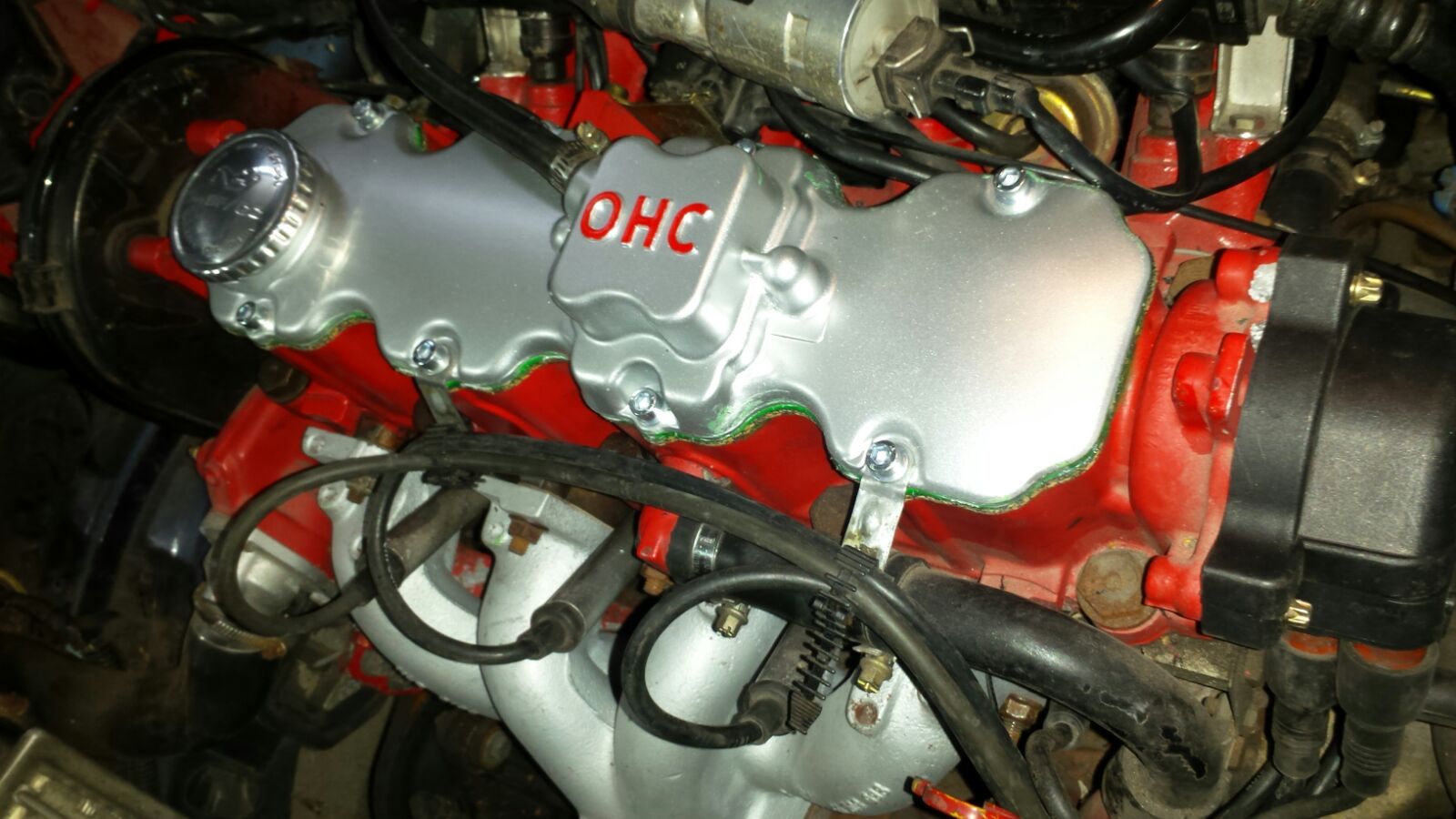

polierter 710er deckel ist nu montiert, die letzten kabel vom armaturenkabelbaum sind eingezogen im motorraum, allerdings fehlt mir noch das kabel für den kühlwassersensor / tacho. denk da rüste ich noch den vorderen lampenkabelbaum vom gsi nach...
btw: der erfinder des granitsprays gehört gehängt, ausgeweidet und gevierteilt. habs nur mit mühe von der einspritzventilleiste abgekriegt und ne neue kappe beim verteiler montiert.

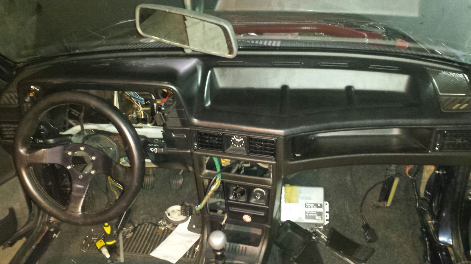

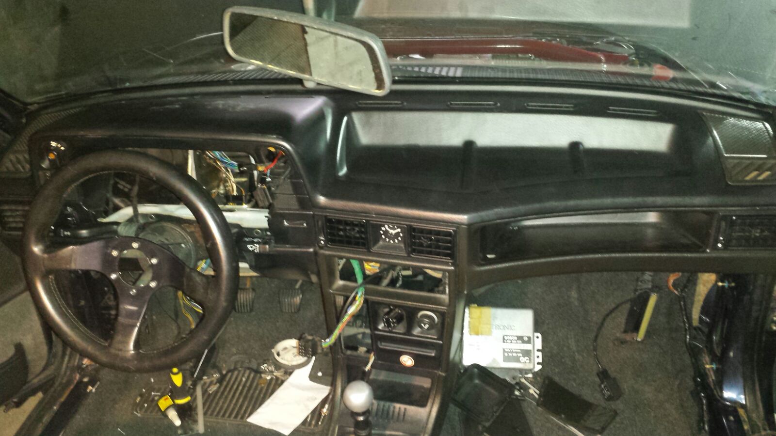

joa... armaturenbrett is drin, alle stellen, wo die anbauteile aufeinander reiben könnten wurden mit gewebetape beklebt (mal hoffen das es etwas ruhiger wird)
tacho muss ich nu noch komplettieren, ansonsten halt nur noch kleinkram...
