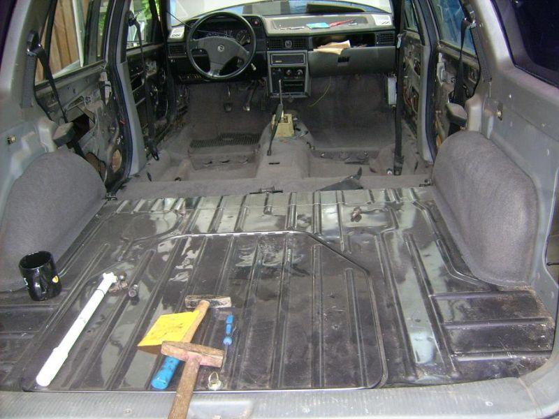

#15 So, der Großteil der Arbeiten ist abgeschlossen.
Nach 8 Kästen Bier und mehreren hundert Euro Einsatz ist das Fahrzeug so weit wie es geplant war.Die Schweller wurden erneuert, an den Radkästen haben wir sogar noch einige Löcher mehr gefunden. An Teilweise Kurriosen Stellen. Zum Beispiel hinter dem Kotflügel, in der Nähe der Bakterie.
Tragende Teile waren nicht betroffen. Dennoch hat es 3 Stunden gebraucht den Wagen in Einzelteile zu zerlegen und 2 Tage ihn wieder zusammen zu bauen.^^
Wir haben alles mit U-Schutz vollgepappt und nachträglich nochmal mit U-schutz gesprüht.Die Bremsen sind eingebaut und funktionieren schon jetzt besser als die alten.
FÜr den TÜV fehlt jetzt nur noch eine Antriebswellen für einen C20NE
Bilder werden die Tage folgen, hab alles schön dokumentiert.

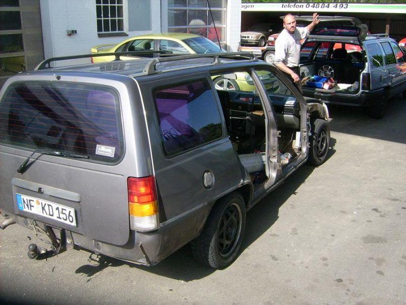

#17 Mal ein zwischendurch-Foto:

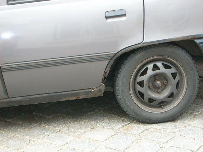

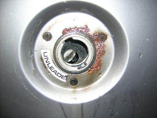

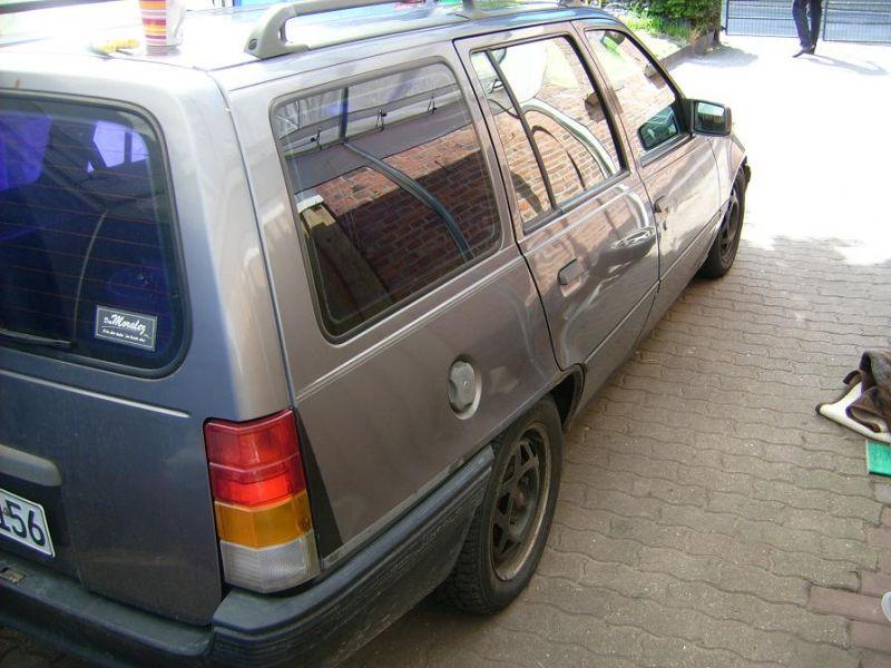

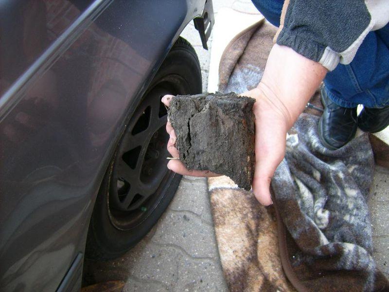

Ein leicht korodierter Tankdeckel

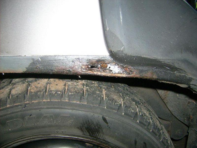

und der dazu passende Radlauf

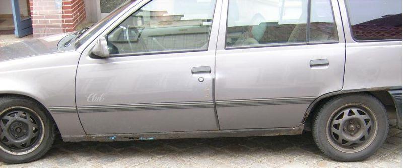

und die Schweller:
(VIDEO: http://www.clipfish.de/player.…=NDA5ODY4fDc1NzYzMQ%3D%3D

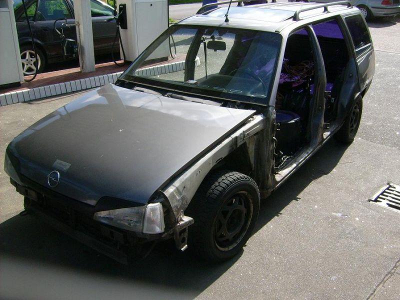

) So wurde ich dann zur Tanke geschleppt. Ohne Türen und Sicherheitsgurte, sitzend auf einem Mörteleimer^^

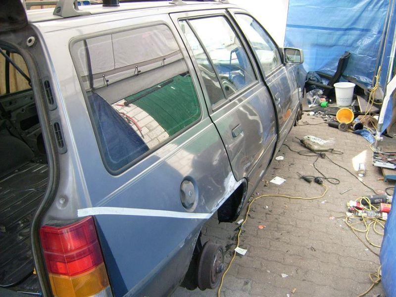

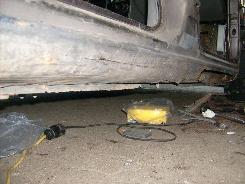

Da war dann schon der erste Schweller dran:

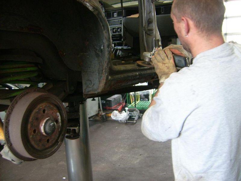

und da bereitet mein Bruder gerade den Einbau der Anderen Seite vor:

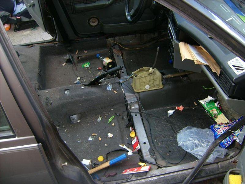

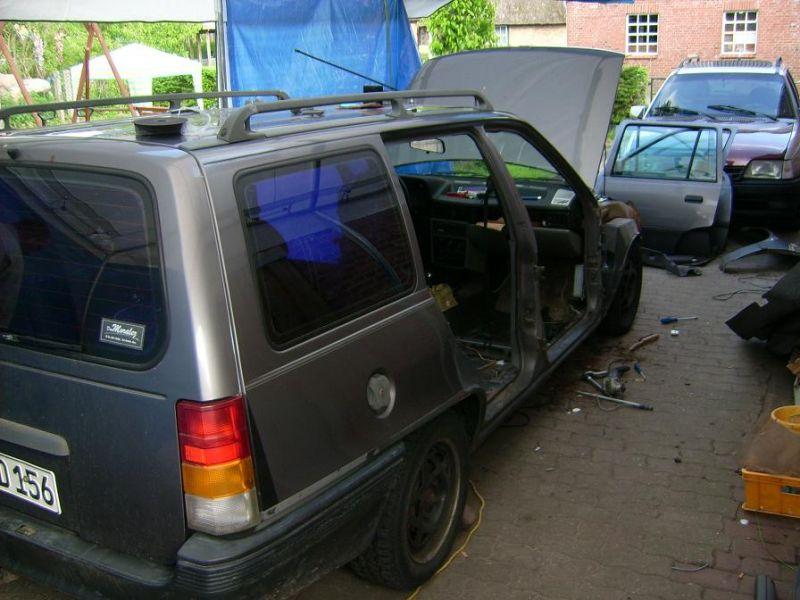

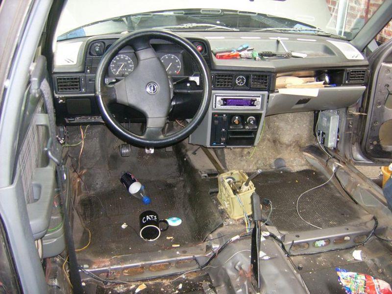

Naja, und so sah das Ganze dann von innen aus:

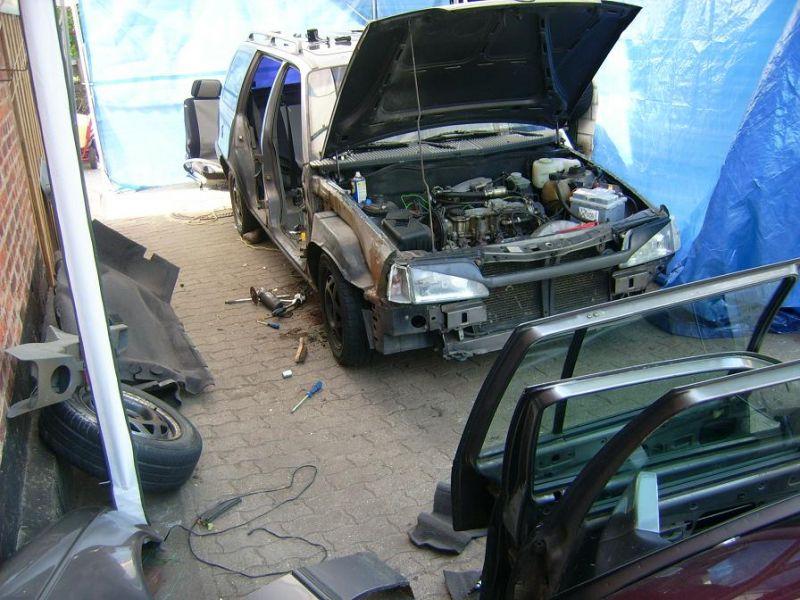

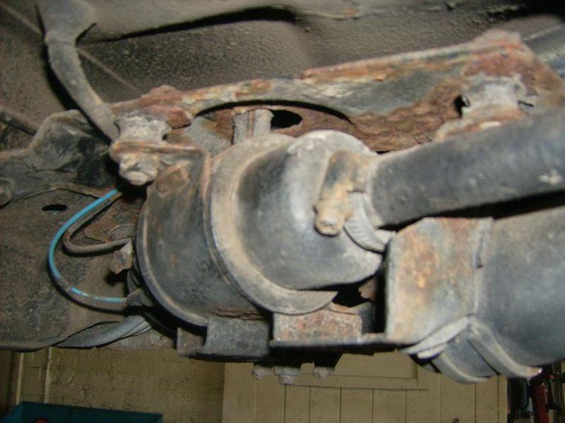

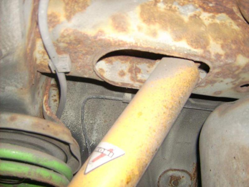

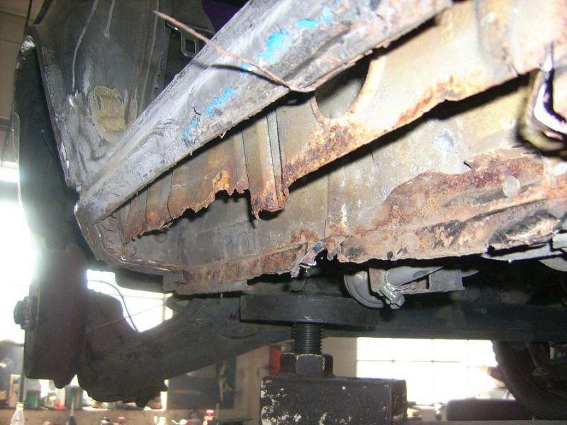

während die Anderen Beiden damit zu tun hatten, die Schweller einzupassen und diverse Reperaturbleche zurechtzuschneiden, habe ich mal ein paar Bilder vom Unterboden gemacht:

Und dann kam eigentlich nur noch der Zusammenbau:
Und nachdem ich 2 Stunden lang die Teppiche mit einem Kompressor gereinigt habe (da kam vllt. ein Sand raus) sah er dann schon so aus:

Die Mängel die ich schon kannte und von denen ich besonders erwartet hatte, dass diese auf der Liste stehen, hat er irgendwie übersehen XDEDIT: Achja, schnell noch die aktuellsten Bilder
