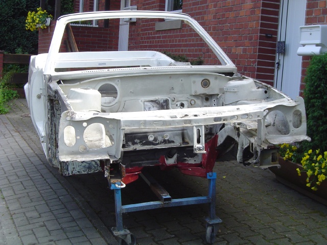

Der Taifungrill wird oben auf dem Querträger der auf dem ersten Bild in deiner Galerie zusehen ist und unter den Lampen an dem Blech festgeschraubt. Weiß jetzt leider nicht genau wie der Träger oben heißt. Hoffe ich konnte dir helfen. Es werden bestimmt auch noch welche schreiben das du es lieber original lassen sollst mit den Lampen , aber ich finde den Taifungrill auch schöner. Ist halt Geschmacksache.

#5 Das obere Blech heißt Schlossträger.
Wenn amn nen Teifun Grill einbaut, muß man aber den Breich unter dem Schloßträger ändern. Da die beiden Scheinwerfer nicht in die für die originalen "Lampenlöcher" passen. Es mußálso Blech weggenommen werden,was ein Zurückrüsten schwerer macht.
Nur so als kleiner Tip. -
