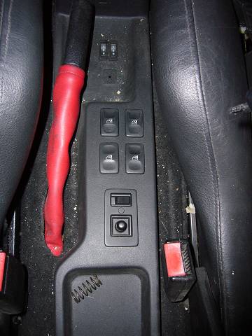

#12 Hi Radioactive_Man,
die gleichen Heber und beiliegenden Schalter habe ich auch
mal gekauft/verbaut. Ich finde die Schalter ansich sehr nett,
nur leider sehen diese in Verbindung mit der mitgelieferten
Blende zum Kotzen aus, da diese viel zu dick ist und wenn
diese oben auf der Mittelkonsole angebracht ist, ein recht scheußliches Bild entsteht.Ich habe leider kein Bild da, aber ich habe die Blende *unter*
der Konsole angeklebt und diese vorher oberflächlich um 1mm
abgeflacht, die Schalter musste Du auch auseinandernehmen
und deren Gehäuse (ohne die Wippe) ebenfalls runterschleifen,
sodass soviel Platz zwischen Blende\Schaltergehäuse und der
Wippe entsteht, das dazwischen die Mittelkonsole passt.
Die auszuschneidenden Löcher sind dann auch viel kleiner,
halt nur so groß, dass der untere Wippenteil durchsteckbar
sein muss. Und jetzt sind die Schalter sowas von flach auf
der Mittelkonsole, das sieht sehr gut aus, finde ich. Da ist
vll nen halber Milli zwischen Schalterwippe und MK.Vll ist das eine Option für Dich.. sollte Dich das näher
interessieren, dann schreib mir nochmal.. ich mach dann
mal ein Bild. -

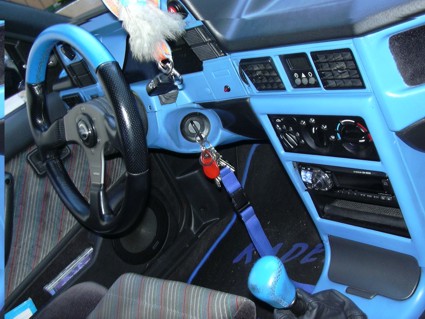

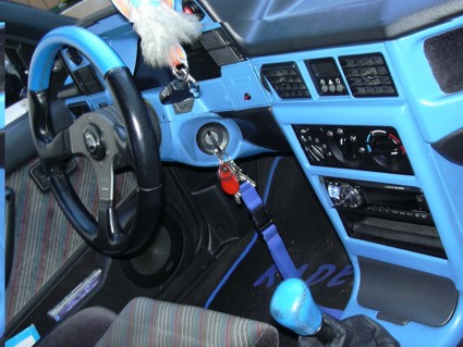

#15 Hallo,ich habe meinen kadett bei ebay gekauft,der hat auch e-fenster vorrichtug drin!da hat der vorbesitzer die schalter in die lankradkonsole gebastelt!an und für sich ein gelungenes werk,sieht schick aus!werde mal versuchen heute noch ein bild zu machen und das dann nachtragen;)
Viel spaß noch -

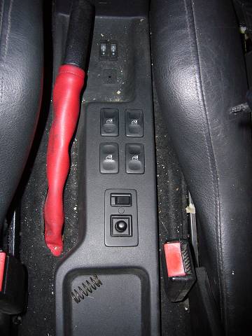

#16 Also, ich woll Dir noch zeigen, wie das ungefähr aussehen kann,
wenn man die mitgelieferten Schalter + Blende modifiziert.
Ist ein Gefrickel, aber ich würde die Schalter wieder verbauen,
die sind danach so schön flach und sind auch gut beleuchtbar.
Dadurch dass kein Rahmen mehr um die Schalter ist, braucht
man auch nicht mehr mit den Fingern irgendwie rumfriemeln,
sondern nimmt die "halbe Hand" zum Drücken, klingt seltsam -
bedient sich aber prima. -
