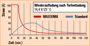

    Hab eben mal nach deiner Batterie geschaut, die hat ne Ladestromaufnahme von mehr als 100 Ampere bei 25 Grad Celsius, das kann ja keine LIMA schaffen!
    Und es wird darauf hingewiesen das diese Extern geladen werden sollte. Ist also für`n Fahrbetrieb nicht so sonderlich geeignet?!

    Ladestrom (in A) bei Bleiakkus ist Kapazität (in Ah)/10. Ladeschlußspannung sollte bei 13,8V liegen.
