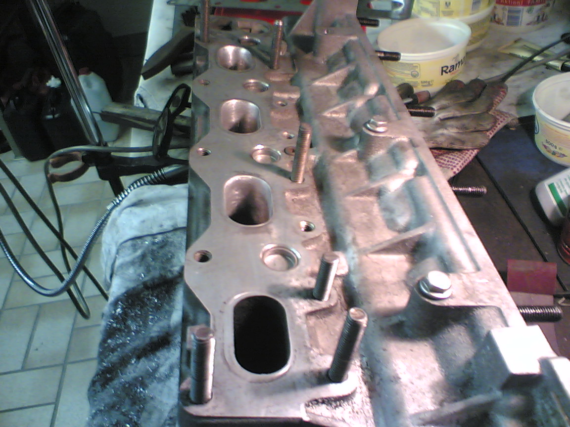

    Servus,
    nehm immer einen normalen Schaftfräser. Einer mit Drall is nich schlecht wegen der laufruhe. Beim finish kommst nich umher mit der guten alten Handarbeit. Sprich Finger verbiegen.....wird damit am besten....ein FInger fühlt eher die Unebenheiten als das es das Auge sehen könnte im eher dunklen Kanal....Als Antrieb lohnen sich die billigen Norma/Aldi/ebay Geräte. Hab mir mittlerweile aber so ne Zahnarztwelle besorgt (im Hintergrund zu sehen)......viel Erfolg

    Ich nutze diverse Eigenbaufräser, dann Fächerschleifer und zum guten Schluss auch herkömmliches Läppleinen, denn ganz ohne Handarbeit geht es nicht.
    Bei den "eckigen" Kanälen hast dir eine blöde Variante fürs erste mal ausgesucht, vom Prinzip her reicht es schon die Kanäle gleichmäßig in Dichtungsgröße zu erweitern, ich hab die Erfahrung gemacht das man zum Schlum mal mit der Hand eine art Spirale reinschleift, das bringt eine bessere Verwirbelung.
    Was auch wichtig das du die Einlasskanäle nicht polierst, eine 120er Körnung reicht vollkommen aus.
    Wenn es ein Alltagtauglicher Motor sein soll, würde ich die Ventilführungen nicht kürzen.
    Ich selber arbeite kaum mit einem Dremel, mach fast alles mit einer Bohrmaschine und bei Bedarf mit einer Welle für die Bohrmaschine.

    vielen dank für die info...was kann man sich durch das anpassen auf dichtungsgröße erhoffen? wird er dadurch etwas spritziger? letzten endes wird es draus hinaus laufen das ich den 13s kopf machen möchte welcher auf den c16nz gesteckt wird (deine anleitung) was für arbeiten würdest du da empfehlen? auch nur auf dichtungsgröße? vielen dank

    Ja, auf Dichtungsgröße das reicht vollkommen aus, ich hab mal einen Kopf weiter vergrößert, das brachte aber nichts mehr. Durch die Vergrößerung bekommt er einen besseren Durchlass, einmal wird er spritziger und auch sparsamer, sofern der Rest des Motors auch stimmt.
    Aso ok...sind ja immerhin auch runde 1-2mm pro Seite die da noch stehen... wie sollte Ich den Kanal denn am besten weiter führen. Also zum einen sagtest du ruhig nen gewissen Schwung rein zu bringen...warscheinlich so als beschleuniger gedacht. Zum anderen sollte der Kanal ja Konisch bzw. Enger zu laufen. Strömungsgünstig und nicht scharfkantig, also schöne Radien beibehalten. Hat die ansteigende Kurve im Einlasskanal zum Ventil hin eine große Bedeutung? Es soll warscheinlich das Benzin/Luft Gemisch in den Zylinder führen. kann man dieses in irgendeiner Weise verbessern?

    In dem du die "Stufen"; "Rillen" und sonstige Störenfriede entfernst verbessert sich die Zufuhr ja, die eigentliche Form behälst du bei wie bei Serie, nur halt auf dichtungsgröße und sauberer.
    Durch die ansteigende zbw. abfallende Form wird ein venturieffekt erreicht, der ist auch wichtig, behalte diese Grundform auf jedenfall bei.
