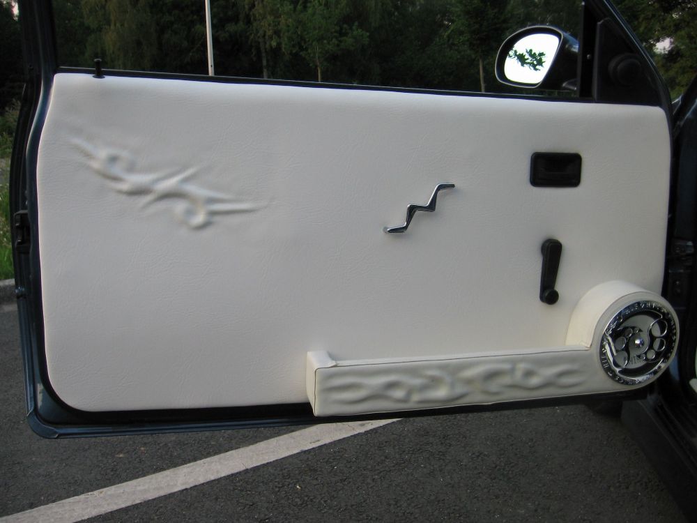

    Erstens heisst es "Tribal" und zweitens sieht es doof aus,
    finde ich.. sieht aus wie aufgequollene Türpappe.. o)

    ich hab mir das ganze auf pappe aufgezeichnet und ausgeschnitten!!!Das ganze dann mit schaumstoff aufgedickt,auf die Türpappe geklebt und dann mit dem Leder bezogen!!!

    naja schön find ichs nich, aber is besser als ne glatte türpappe, die säh irgendwie nackt aus. kann man ja auch z.b. nen opel zeichen draus machen...
    ...kuschelkurs is aus...
    am besten find ichs immernoch wenn man etwas mit ner maschine stickt... sowas kann nen sattler und die motive sind fast frei wählbar...

    Ich würd das Tribal auch ausschneiden (aus festen Schaumstoff oder Sperrholz), aufkleben und mit Kunststoff beziehen. Wegen dem Kleber würd ich aber zum Sattler fahren und was Gutes und Hitzebeständiges besorgen - nicht daß die Konturen im nächsten Sommer verschwinden, weil der Kleber nicht richtig hält.

    Zum Thema Kleber kann ich vll etwas unkonventionellen
    Laminatkleber empfehlen, damit habe ich in letzter Zeit so
    einiges geklebt und mein Papa, der schwört schon lange drauf.
    Hält bombe..
    Und so ein Tribal dann vll auch größer machen, als auf dem
    Beispiel zu sehen ist, damit dürfte der Effekt vermindert
    werden, dass es eher wie eine Art ungewollte Beule aussieht.
    Die kleinen Strukturen gehen sonst einfach unter.
