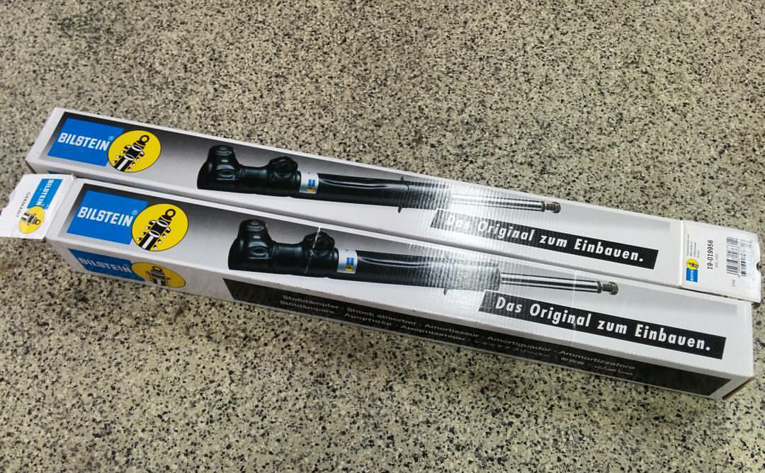

    Letzte Woche zogen an der Hinterachse neue Stoßdämpfer von Bilstein ein. Die alten waren durch und nun ist das Heck auch wieder schön stabil
