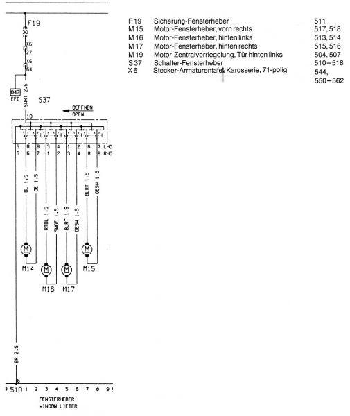

    Hi ich noch mal habe mal wieder zeit gefunden um am kadett weiter zuarbeiten und musste fest stellen das es nicht die gleichen schalter sind die Ascona133 da hat
    meine haben zwar auch 5 pins nur nicht in der gleich anodnung habe mal ein bild von hersteller gefunden vielleicht kenn diese einer

    Diese Schalter hab' ich neulich erst eingebaut, wenn ich mich
    recht erinnere, dann war die Belegung wie auf dem Bild zu
    sehen. Keine Gewähr.. o) Ich muss zugeben, dass mir die
    innere Logik dieser Schalter irgendwie verwehrt bleibt, selbst
    bei offenem Schalter habe ich so meine Schwierigkeiten, das
    Ding und sein Schalten zu verstehen.. aber kurz probieren
    geht über studieren.. o)
    M = Fensterhebermotor
    (**Sofern Du die Zuleitung noch nicht mit einer Sicherung
    gesichert hast, tu' das bitte vor dem Probieren bzw. vor dem
    richtigen Einbau der Strippen!**)
