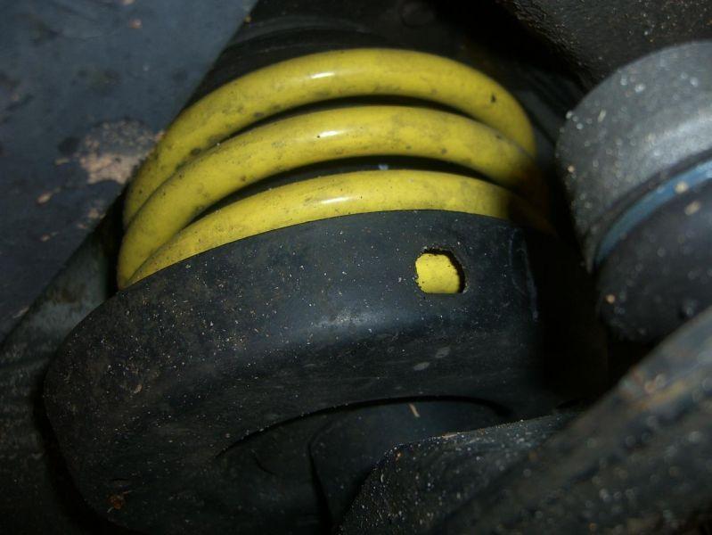

  • #23
    Naja,das nagelneue Dämpfer von Formel K gleich auf
    beiden Seiten im Arsch sind kann ich jetzt mal
    ausschliessen.
    Fest verschraubt habe ich sie im Federbein ebenso.
    Das Gummi im Domlager war noch 1A und das
    Kugellager ebenso.
    Oberer Federteller komplett ohne Rost
    Tippe jetzt auch auf falsche Federn.
    Müssen halt andere her.
    Das Schlagen wird wohl von zu viel Spiel der
    Bremsklötze + Sattel kommen.
    2 Mal editiert, zuletzt von Rainer 16v ()

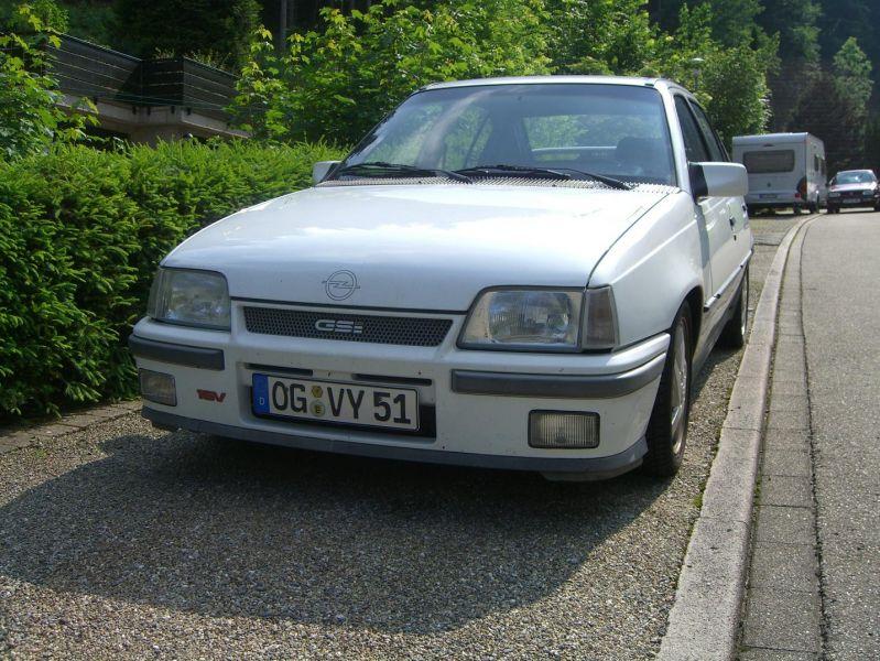

    hallo erst mal also wir hatten daletzt auch so einen fall
    da lag es am am radlager (weis ja nicht wie alt das fahrwerk ist ) auch das mit rückwärst fahren hatte er das geknackst da weiß aber nicht mehr welches fahrwerk er verbaut hatte

  • #25
    @ machal,
    Fahrwerk ist nagelneu und war mit 760 Euro nicht gerade
    billig.Wollte halt Keilform 60/40,kein Gewinde und kein Weitec
    so bin ich halt bei diesem gelandet.
    Gibt ein Fahrwerk für die schwachen Modelle und eines
    ab 85KW und dieses habe ich.
    Könnte halt sein,dass die Federn beim Beschriften
    verwechselt wurden.
    Ansonsten ist der Wagen top,habe ich vor einem halben
    Jahr von einem 50 jährigen Bänker aus 1 Hand gekauft.
    Lückenlos Scheckheftgepflegt und als Neuwagen vom
    Fachmann eine waxoyl Hohlraumkonservierung bekommen.
    Das Geräusch beim Rückwärts bremsen ist ein richtiger
    Schlag auf beiden Seiten.Scheiben,Beläge und Sattel
    ca. 10000km alt.Traggelenk und Spurstangenkopf neu.
    Vorwärts merkt man null.
    @ kiwikes
    Hast Du auch das Apex mit der Nummer 60-2010?
    Hab mir jetzt 55/35 Federn von KW bestellt!!!
    Einmal editiert, zuletzt von Rainer 16v ()
  • #26
    da muss ich mal ins Gutachten schaun bzw auf die Federn, komm aber an mein Auto erst in ca 2 wochen wieder ran*g* solang musste da warten.
    aber 760€? nen komplettes Apex fahrwerk 60/40 gibts schon für ca 450€
    Hast du nun Festsättel oder Schwimmsättel vorn?
    wenn du Festsättel hast, dann kommt das "schlagen" garantiert von den Bremsklötzen. Hat also nix mit dem Fahrwek zutun.
    Das mit dem Durchschlagen ist trotzdem merkwürdig. Wenn es an den Federn liegt, dann müsstest du immer nen metallisches Geräusch hören, das die Windungen aufeinander schlagen.
    Aber deiner sieht schon sehr tief aus für 60'/40....meiner wirkt nich so tief, ich hab meine Federn in Verbinung mit Koni gelb verbaut.
