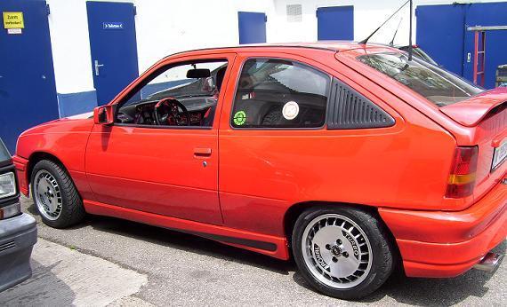

Irgendwo hab cih mal gelesen, dass es eine Regelung gibt oder geben wird, wo es nur noch um 1" abweichen darf.Wie auch immer. Ich würde 15" empfehlen. Sieht meistens besser aus, als kleinere. Dazu würde ich dann z.b. 195/50 R15 Reifen nehmen.
Sieht dann etwa so aus.
Aber es ist und bleibt einfach eine Geschmackssache.
Es gibt so viele verschiedene Felgen und jede gefällt dem einen Mehr dem anderen Weniger.
Ich z.b. bin generell für Tiefbettfelgen, aber nciht für km tiefe. Die hier haben glaub ich 38.
Das reicht auf jeden Fall.Gruß Chris
