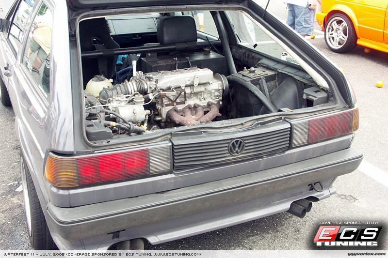

Habe vor einiger Zeit im www eine Seite gefunden, da hat ein Ami einen VW Scirocco mit 2 16V-Motoren gebaut. Einer vorne (Serie) und ein weiterer hinten mit Vorderachsteilen von nem Golf. Dadurch kamen wir drauf, und dann gings mit Boost-Beast weiter, der A-Corsa mit den beiden LET-Motoren... Dazu mal nen paar Fragen, die uns brennend interessieren...
