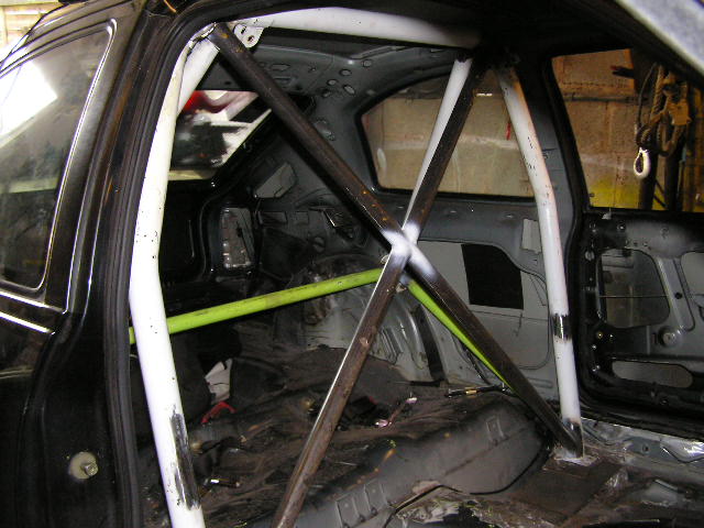

    Also ich bau meine Zelle nicht bis auf die Dome sondern nur Abstützung auf die Radkästen und auf die Spritzwand(ist sinnvoller bei meiner Karosse).Ich habe ein andere Versteifung die sinnvoller ist als die Zelle bis auf die Dome.
    Hier mal ein Bild meiner Zelle,bis jetzt nur das hinterteil!
    Also mit dem Kreuz ist kein Problem.Ich habe mit dem Sitz genug Platz .
    Ich habe für die Zelle einen OMP Käfig als Basis genommen wegen dem 50er Hauptbügel.
    Ich habe jetzt noch ein Kreuz im Dach und Kreuze in den Türen mit unterer Querstrebe.
