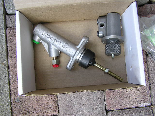

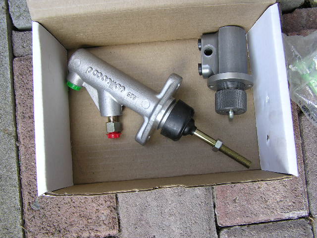

    Es ist zwar noch viel zu tun aber die ersten "Spezial"Teile sind schon eingetroffen :D .
    Sind für meine Hydraulische Handbremse ein teil der Leitungen sind auch schon da ebenso der Trennschalter mit Bowdenzug und die Neuen Stoßdämpfer(Bilstein was sonst:D ).

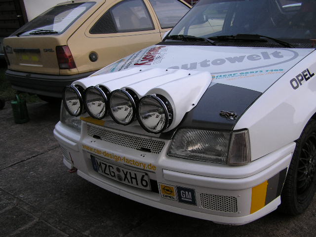

    Hier aber noch ein Bild von meinem andern Rallyeauto mit meinem neuen Nachtgesicht:D .
  • #19
    Das Nachtgesicht ist kompletter Eigenbau(bis auf die Scheinwerfer mit je 130Watt Birnen;) ) und ist natürlich für den Motorsport.Allerdings sind die so auf der Haube befestigt das sie nicht über die Stoßstange hinaus.Allerdings kommen dann Deckel drauf damit die Rennleitung nix zu maulen hat.
