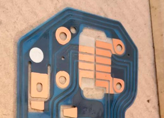

Hallo Chris,
dass hatte ich ja bereits geschrieben.

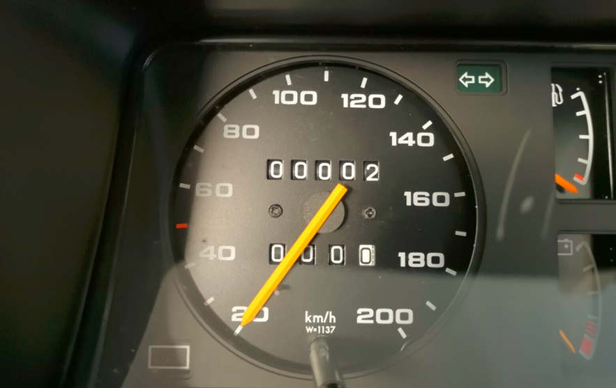

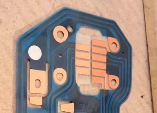

Musste nur ein wenig suchen, aber anbei nun noch ein Bild von einem meiner alten Standardtacho´s.

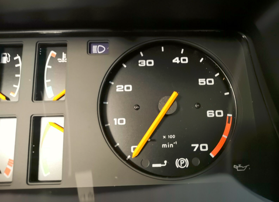

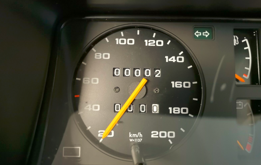

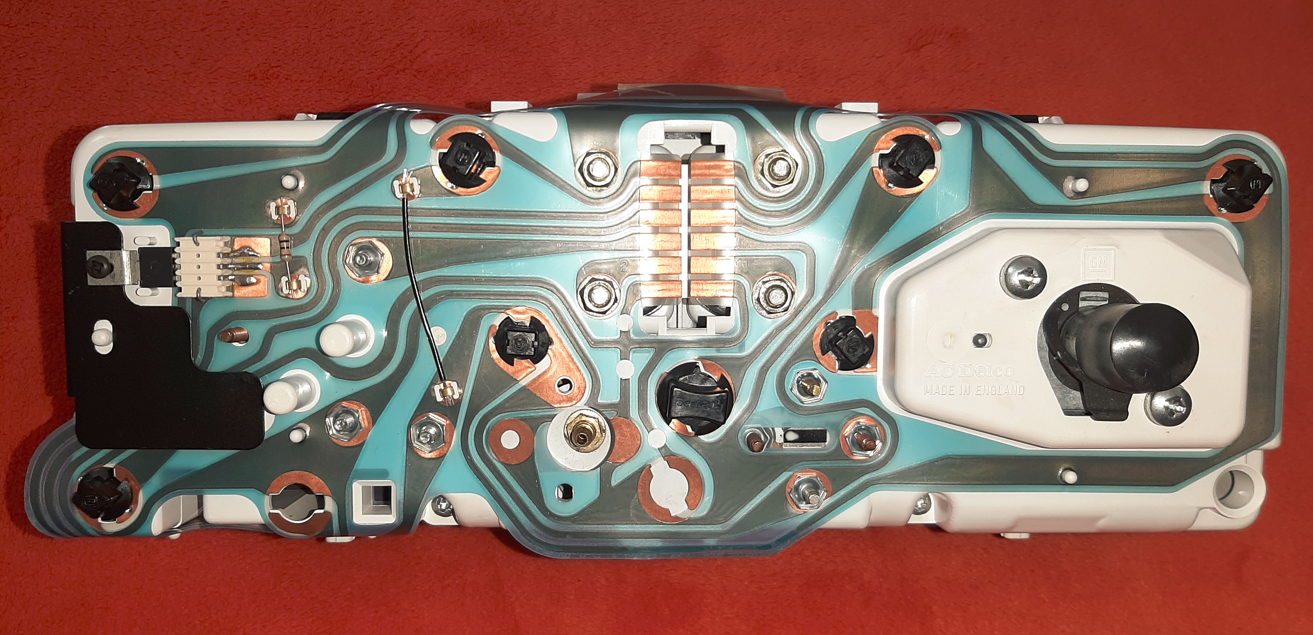

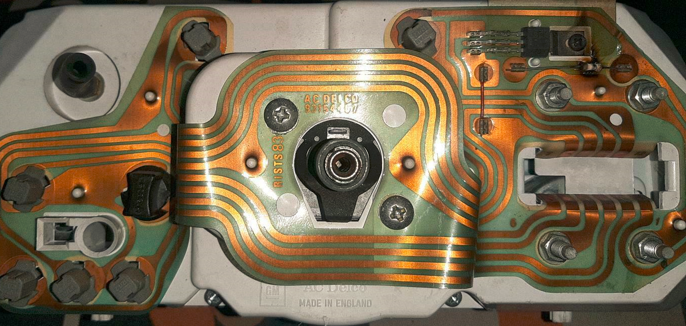

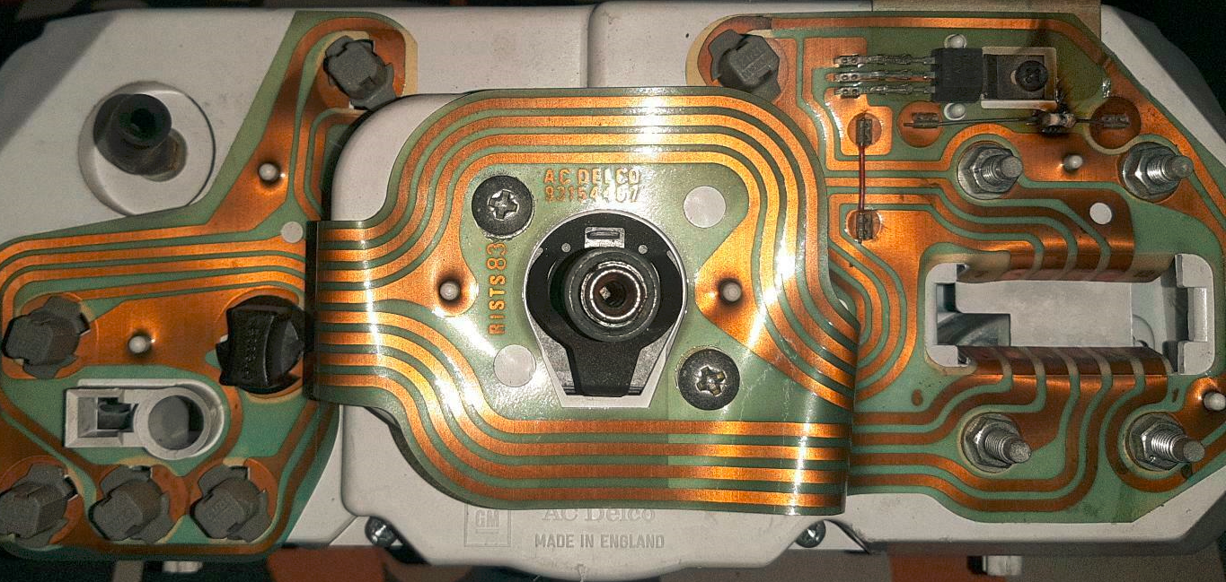

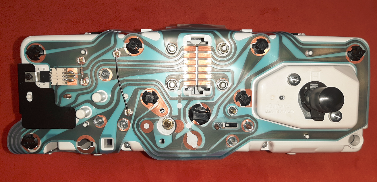

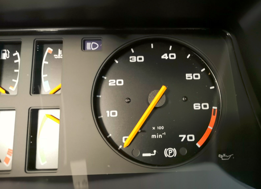

Ein Umbau des ursprünglichen Tachometers in ein Gehäuse mit Drehzahlmesser ist kein Problem, hier auch noch Bilder von einem von mir bereits neu komplettierten Kombiinstrumenteneinsatz.

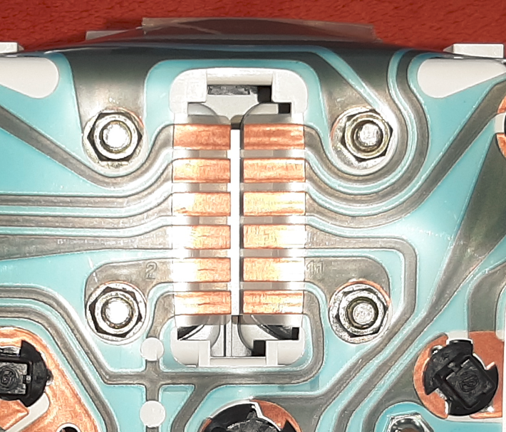

#13 Alles anzeigenIch glaube wir meinen jeder was anderes...für die zusätzlichen beiden Kabel die verlegt werden, müssen zwei Steckkontakte an die Kabel für den Stecker befestigt werden, wenn er sie hat, ist ja alles gut...

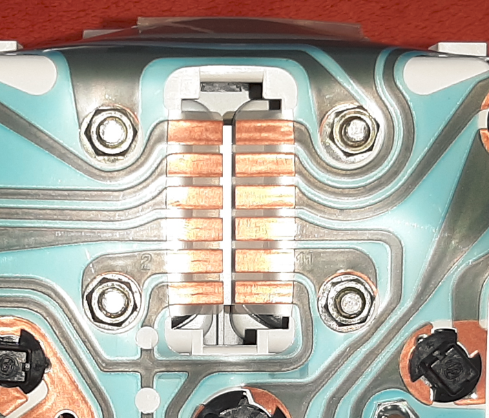

#14 Da es bei Opel zu der Zeit noch keine einheitlichen Vorrüstkabelsätze gab und jedes Ausstattungsdetail nur mit seiner Bestellung ins Fahrzeug wanderte, wage ich das zu bezweifeln. Die beiden fehlenden Strippen wird er nachträglich ziehen müssen; es kann aber auch nur eine von Nöten sein, kommt ganz darauf an, ob die später verwendete KI mit Öldruckanzeige oder Econometer ausgestattet ist.
Die Kabelbäume bei KI mit Econometer besitzen nur 11 belegte Steckplätze, habe beide Varianten hier liegen.
#16 Alles anzeigenGibt es für die Steckkontakte eine spezielle Bezeichnung? Ich brauche ja noch 2 zusätzliche
Steckkontakte/Stecker wirste nur schwer einzeln finden, ich glaube beim Calibra wurden die Stecker auch verbaut !
