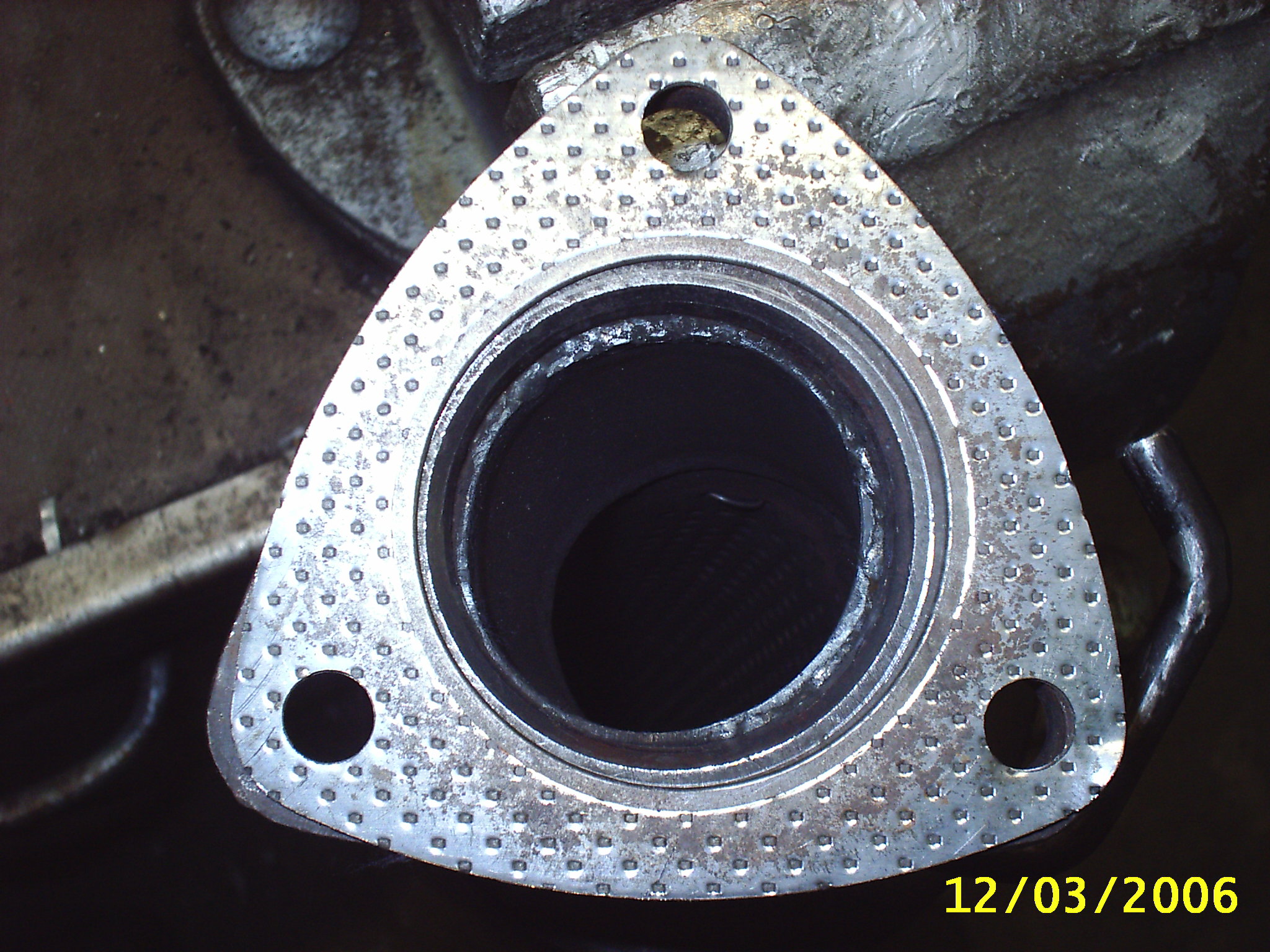

#8 Die Dichtung zwischen Kat und MSD war 1. versetzt (weil verschieben durch zu große Schraubenlöcher möglich
) und 2. der Durchmesser des 2. Flansches kleiner als der des Kats. Häng mal ein Bild vom MSD-Flansch an, wie die Dichtung gesessen hat. Meint Ihr, das könnte der Grund sein*hoff*? Werde heute abend den Durchmesser anpassen und noch die Einspritzdüsen ultraschallreinigen;und neue Zündkerzen habe ich sowieso schon seit letzter Woche bereit liegen( nur noch nicht in die Halle gekommen). Wünscht mir Glück!
