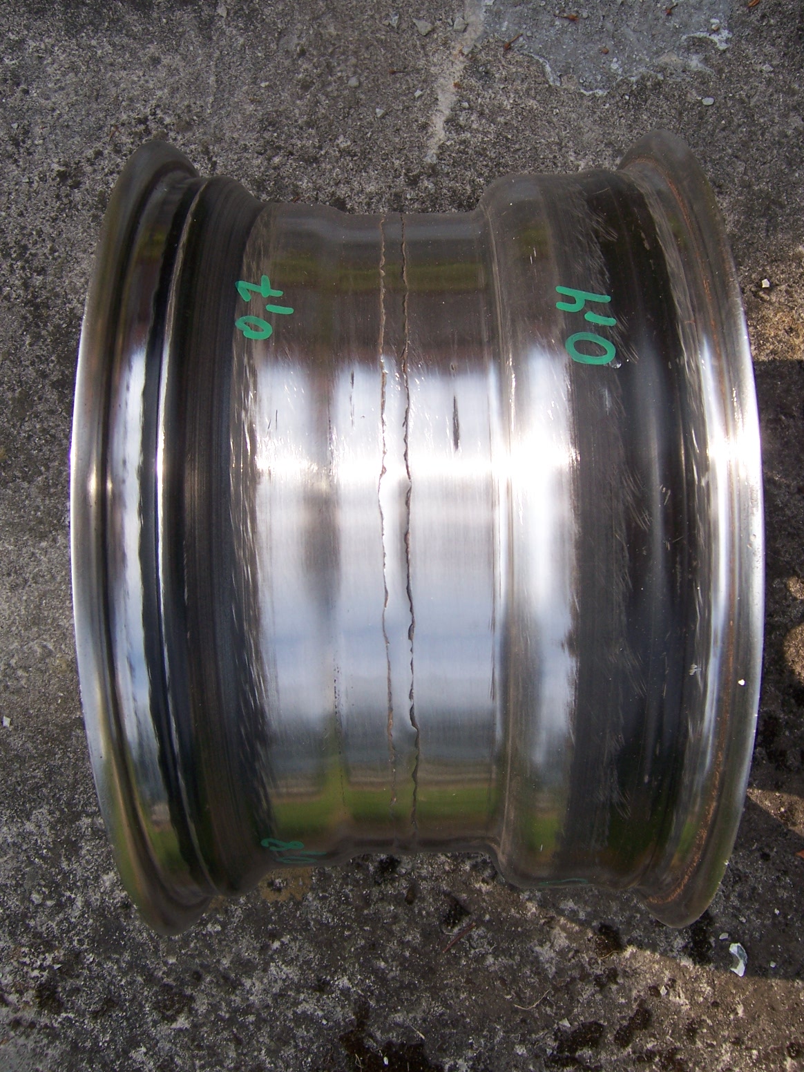

#7 Hallo ich schick dir die Nummer von dem der meine umgebaut hat war echt saubere arbeit.Wegen Tüv hab ich mal bei Hot Wheels nachgefragt die wollten 170 Euro haben: Es gibt aber noch eine andere Firma http://www.ds-tuning.com die machen auch solche umbauten ab 65€ aber die schweißen einen ring dazwischen und nicht wie bei meinen wo die ganze Felgen hälfte getauscht wurde

Es gibt einige die Stahlfelgen umschweißen, auch teilweise für richtig kleines Geld...nur ist es so, die meisten die für kleines Geld umschweißen, trennen die Felge auf und setzen wie bereits beschrieben nur einen Stahlring dazwischen und verschweißen den. Rundlauf auf der Wuchtmaschine kannste sowas von in die Tonne treten (ein Sack voll Nüsse in ner Waschmaschine läuft wesentlich ruhiger!) Desweiteren ist jede unnötige Schweißnaht ein Sicherheitsrisiko. Und was auch noch dazu kommt ist die Maßgenauigkeit...daß mal ne Felge 2-3mm breiter oder schmäler ist, ist bei dem Verfahren durchaus möglich und ich habs schon live und in Farbe gesehen...deswegen: FINGER WEG !!! Ganz zu schweigen von den Vorarbeiten die man leisten muß, damit die Teile gescheit gelackt werden können & noch gut aussehen...
Das gute Verfahren setzt sich so zusammen: Äußerer Ring wird von der Felge abgestochen und ein komplett neues Außenbett wird auf nem Schweißautomaten verschweißt. Vorteil ist ne sehr saubere Schweißnaht, die dementsprechend auch dicht ist, es will ja hier keiner nen Schlauch in seine Felgen ziehen oder ? Der Rundlauf ist auch wesentlich besser als bei dem Billig-Verfahren. Dementsprechend muß mal die Felgen vor dem lackieren nimmer soviel bearbeiten...
Die Preise wandern zwischen 35 € und 70 € pro Felge...ich hatte vor 4 Jahren 240 € incl. Versand für meine Radkappenfelgen gezahlt und die waren TipTop !!!
Zum Thema GUTACHTEN....hab ich noch NIE eins gesehen !!! Es gibt für die Felgen nix, rein gar nix ! Das einzige was manche Firmen zur Verfügung stellen ist ein sogenanntes Schweißgutachten, das ist aber nur auf die Maschinen bezogen mit der die Felgen bearbeitet wurden....net mehr und net weniger ! Und das hilft auf dem Tüv/beim freundlichen Prüfer soviel wie Sand in der Sahara, nämlich nix...
