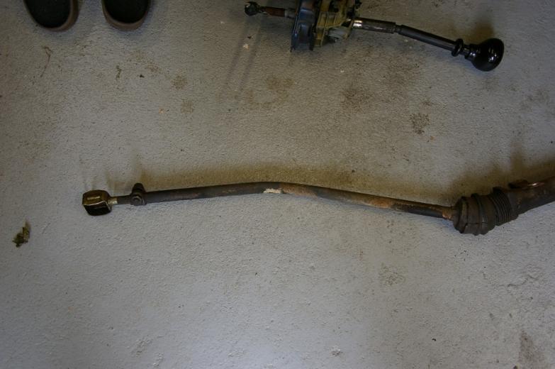

    Hier meine Bilder:
    Ich hoffe ihr könnt daraus was machen.
    Gruß Mischa

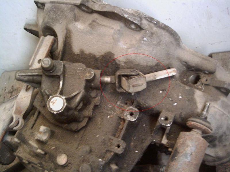

    Wie gesaht, normalerweise bleibt das Gelenk komplett am Getriebe, so wie hier:
    Und das Gelenk ist nicht so aufgebaut, wie bei Dir:
    Oder ist das irgendwie rausgedrückt?

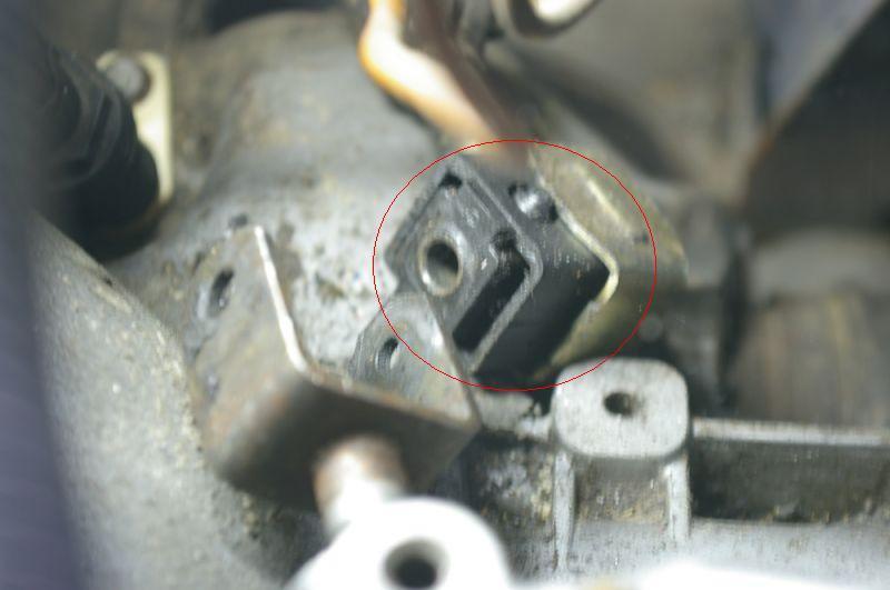

    Hol doch mal das Gelenkstück uas der Schaltstange raus und schau, wie die Stange dann sitzt.

    Die Stange ist nicht völlig eingeklemmt, dis lässt sich also bewegen. Was du da auf dem Bild angibst ist das Gummi/Plasticteil was noch in den Halter herein muss. Leider war so wenig Platz da, das ich da nicht weiter rankonnte und das mal eben so gelassen habe. Das gehört genau wie auf dein Bild ganz in den Halter.
    Gruß Mischa
