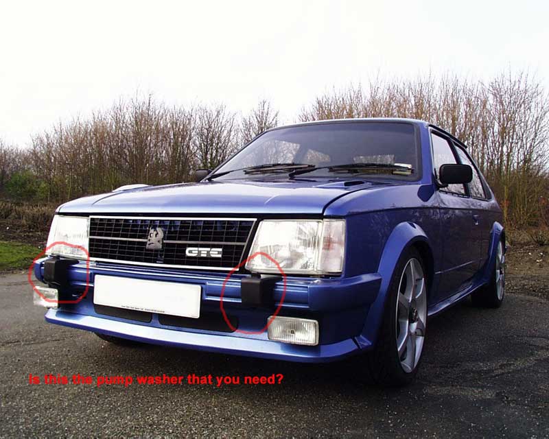

    also, das was ich bis jetzt weiß, ist das der behälter beim 1.8 wohl im radhaus gesessen haben soll, nur vorstellen kann ich mir das nicht. die hörner habe ich schon. mehrmals, also wenn interesse bestehen sollte, könnte ich mich von einem satz trennen.

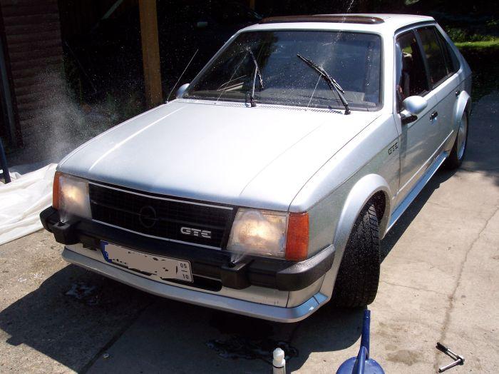

    Mein Nachbar hat an seinem GTE eine originale Reinigungsanlage! Sie ist angeschlossen mit einem T-Stück an dem Scheibenspritzwasserbehälter!
    Allerdings überlegt euch das, die ist wirklich sehr hässlich, wie 2 Hörner an der Stoßstange!
    @gte-schmiede: das mit den hörnern ist reine ansichtssache. zugegeben, es sieht für den ersten moment ziemlich befremdend aus, aber man(n) gewöhnt sich mit der zeit an den anblick.
    und... das mit dem t-stück ist nicht original, es gibt 2 verschiedene behälter extra für die sra. der originale behälter, so wie wir ihn alle kennen, fällt dann weg.

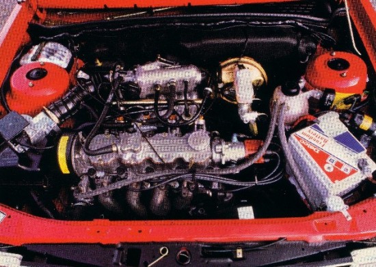

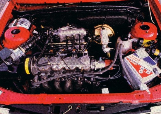

    Also ich hab da mal im MicroFiche nachgesehen.
    Das Ding hat wohl bei allen D-Kadetten außer beim 18E, vorne rechts im Motorraum gesessen, da wo beim GTE der LuFi-Kasten sitzt.
    Hatte scheinbar 2 Pumpen, 1x für SRA und 1x für die Frontscheibe.
    Für den GTE hat´s laut MicroFiche einen extra Behälter gegeben, der im Radhaus saß.
    Ist leider nur ´ne Teile-Nr. aufgeführt, aber keine Abbildung.
