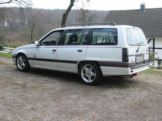

    Das sind meine "schwarzen" :D

    ok danke mal werde es probieren meiner ist ez 05 1990 also brauche ich ne nsw schickes auto hast du welche stoßstange hast du hinten drauf suche noch ne andere da mein vorbesitzer ne öffnung für seinen esd reingemacht hat und ich jetzt nen sport esd draufhabe
    Hi Alex.
    Eigentlich nix besonderes, ist die Serienschürze vom Club Special. Musste mal auf'm Schrott oder bei Ebay gucken.
