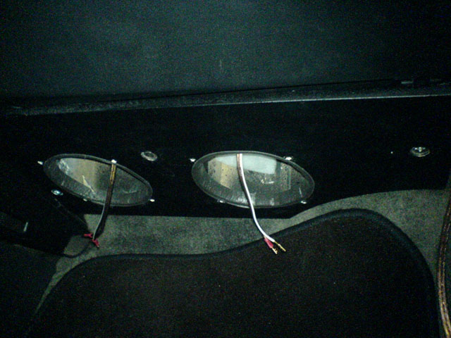

Gitter habe ich keine dafür, und so oft fährt da bei mir auch niemand mit. Mal noch eine andere Frage. Mit was für Schrauben habt ihr eure Lasic Box verschraubt? Gibts da spezielle dazu? Ich hab heute mit viel Mühe M8 Kreuzschlitzschrauben mit Muttern von hinten verwendet. Auf dem Bild sieht man es leider nur schleicht, weil Handybild.

#64 Bei meiner Lasic waren wie zuvor schonmal gesagt und gezeigt folgende Klammern bei... diese wurden dann einfach über die Haltepunkte am A-Brett geschoben, wo normal die Abdeckplatte unten am A-Brett befestigt wurde... und dann hab ich da die schrauben durch gejagt, die dabei waren... hab die Box auch nur mit zwei Schrauben befestigt.
Gruß Music.
#65 Ah okay, dann kann ich mich für die originale Lasic Box mal noch nach solchen Klammern umsehen. Hatte die Box ja auch erst nur mit zwei Schrauben befestigt, aber das war mir zu wackelig und hat zu sehr geknarzt. Mit drei Schrauben ist es jetzt wesentlich stabiler und heute werde ich das alles noch ein bisschen abdämmen, denn auf Knarzen im und hinter dem Armaturenbrett stehe ich gar nicht. Außerdem sind die Emphaser Lautsprecher auch ziemlich schwer.
