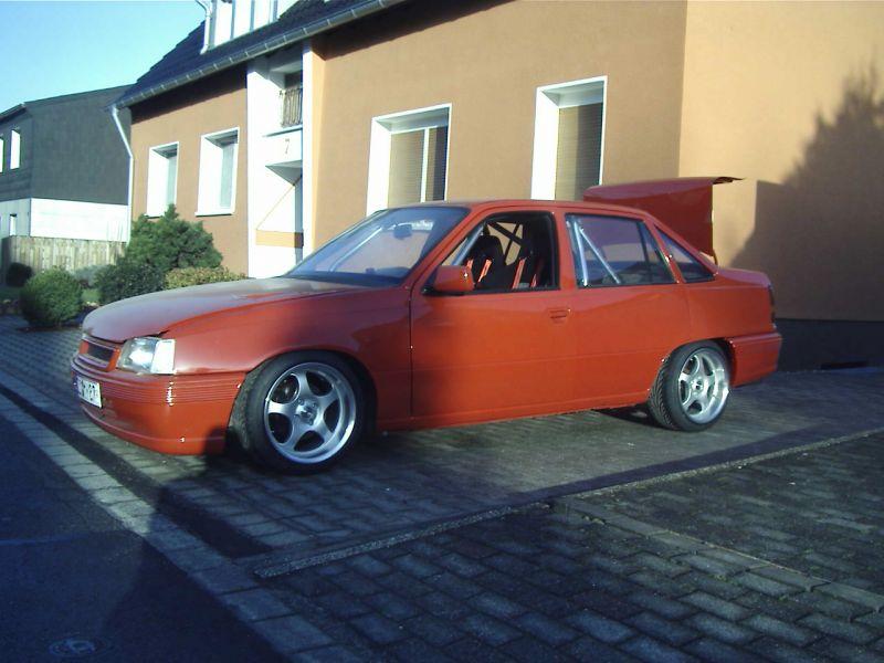

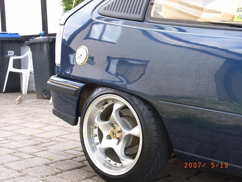

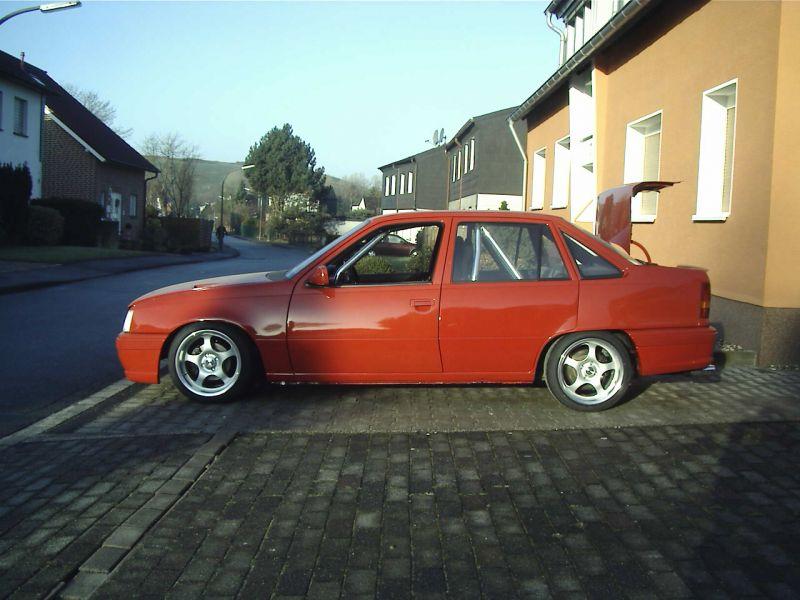

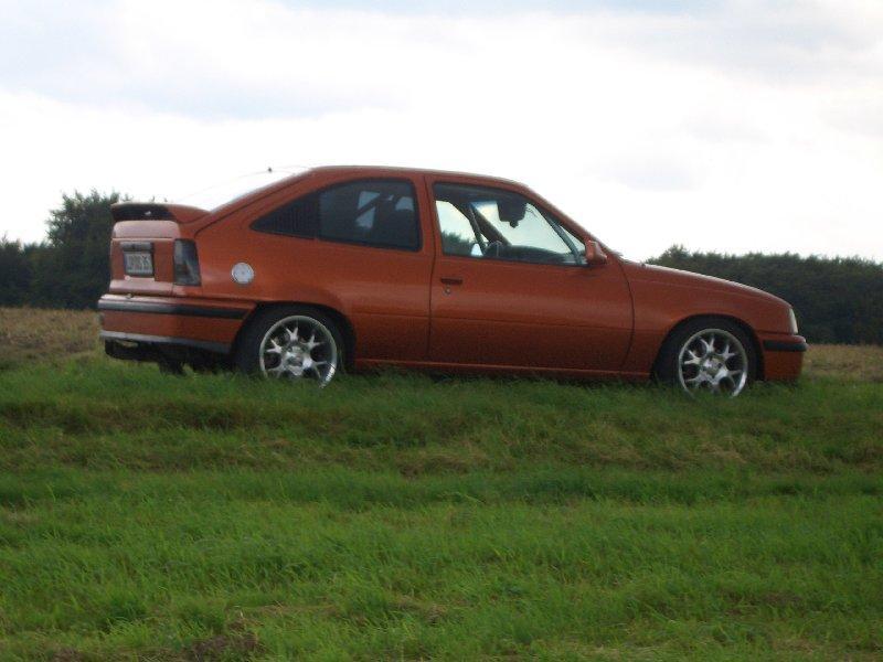

#10 Kadettdriver das hat nich nur mit 8 j zu tun sondern es kommt auch auf die größe der felge, auf die et und auf die reifenbreite an. ich habe bei mir 8x15 et 20 und musste vorne 2 cm und hinten 4cm ziehn . mit 215/45 R15 reifen.
