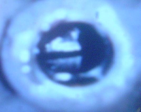

    wie zum teufel soll ich denn in das loch guckn können ? um mein kopf dahin zu bekommen muss ich ja antriebwelle und den auspuff ab bauen .
    habe mal mit handy versucht reinzuleuchten und nen foto dabei geschossen, könnt ihr drauf was erkennen ? wenn ja was heisst das jetzt ?

    Ganzeinfach, man füllt oben Öl rein, wartet bis es unten leicht raus tipft.
    man wartet bis es fertig getopft hat. dann ist es bis zur unterkante voll. :D
    Das auto sollte nicht schräg stehen. Sondern gerade.
    Wenn man das Auto schräg macht (durch Waagenheber) sollte es schon anfangen zu laufen, wenn das nicht der fall ist, nachfüllen
  • #27
    wenn du sicher bist, daß es ganz leer ist, kipp 1,8 liter rein und gut ist! :wink:

    Am besten ist man macht das Loch auf,
    Tut einen Lappen oder noch besser Ölfliss drunter.
    Man bringt die Karre wieder auf Boden zurück. So das sie wieder gerade steht. Dann füllt man oben wieder was rein. warte ne weile bis es sich gesetzt hat. man füllt so lange auf bis es unten leicht raus topft.
    Es kann gut sein dass das öl mal so 2 Minuten bis runter braucht. :D
  • #30
    ja nur kann ich die schraube nich wieder rein drehen wenn der wagen nicht aufgebockt ist , da er zu tief liegt komme ich nicht drunter ohne ihn aufzubocken. weiss nich wie das is wenn ich oben nachfülle und den dann aufbocke, ob das öl sich dann von dem loch entfernt oder noch mehr dadurch dahin führt. nicht das es beim aufbocken dann richtig raus läuft.
