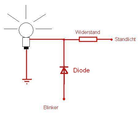

Jungs habe die suche benutzt aber nich wirklich was gefunden...
Bei ebää wird so ein modul verkauft für US-standlicht.
Ich habe mich gefragt wie die das machen, also das eine glühlampe mit einen faden nur "glimmt"! Habe gedacht mit Widerstände aber dann funzt ja nich mehr der richtige Blinker..
Ich hoffe ihr könnt mir weiter helfen... danke schonmal...
