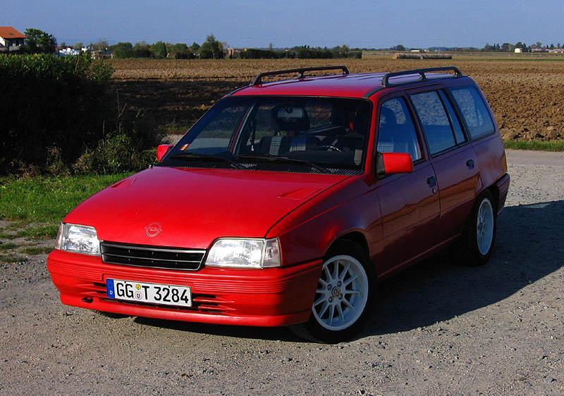

Naja, ich denke ich habe genug geschwafelt hier noch die Daten und einige Bilder von früher, den Arbeiten und dem jetzigen Zustand.
Kadett E Caravan Club Special
Erstzulassung 1991
C16NZ
KW Fahrwerk 60/30
MIM 1900 7Jx15 ET 25 mit 205/50 R15
Hier noch in fast Originalzustand mit ausgeblichenem Lack als Müllbeutehalter, Semi-Campingbus und Pavillionattrappe missbraucht. (Summer Breeze 2006)
So bescheiden sah mein Kadett noch letzten Winter aus, kurz nach einem kleinen Auffahrunfall mit Schrittgeschwindigkeit. Kurz danach musste der rechte Kotflügel, die Motorhaube und der Scheinwerfer weichen. Es kam zudem die neue (alte) Originalstoßstange.
Jetzt zu den (hauptsächlich für den TÜV) notwendigen Arbeiten:
hinten links
beide Längsträger waren knusprig, also raus damit...
Die alten Federaufnahmen waren jenseits von Gut und Böse.
Unter dem Kotflügel hatte man mir in Bochum antikes Pergamentpapier gesteckt... oder doch nur Korrosion?
Pleuellager mit deutlichen Spuren

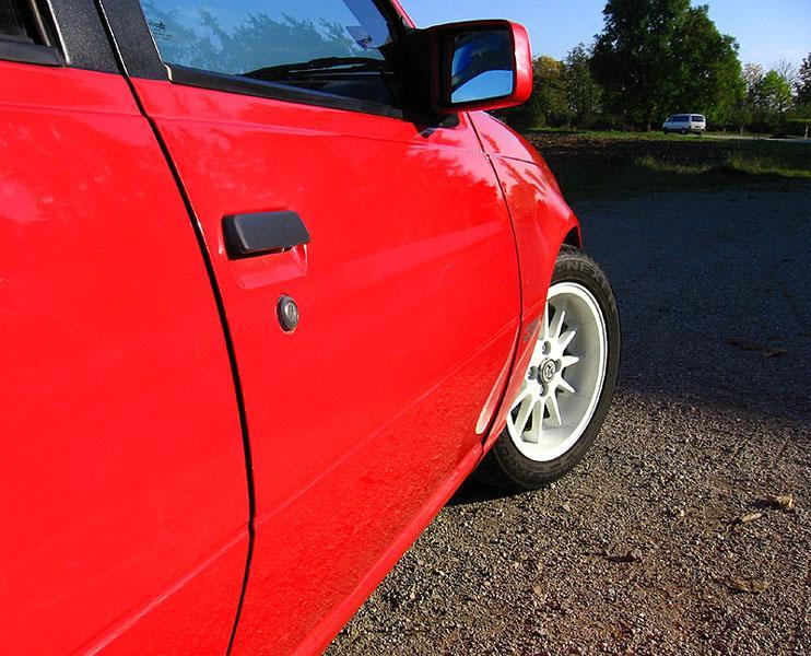

Anprobe der neuen Felgen, da war mehr Platz nötig.
Letztendlich die aktuellsten Bilder, was so eine ausgiebige Politur und neuer Lack ausmachen kann.
