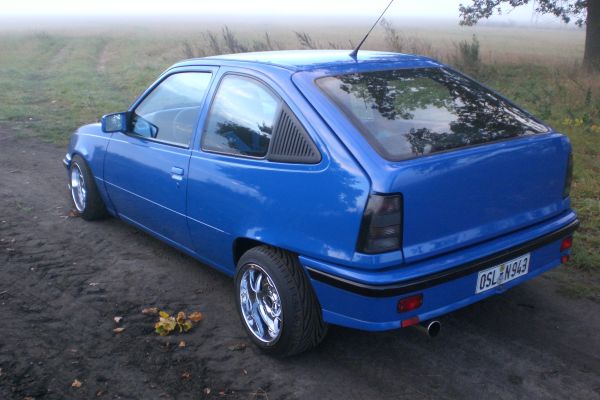

ist bei mir ebenfalls an meinem 91iger ist die klappe von nem vorfacelift gsi und die passt 100%ig. hier mal `n bild hatte übrigens auch den wischer in der scheibe und nen spoiler drauf . -
