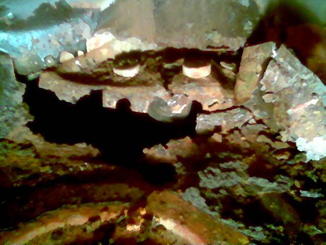

    hatte letztes jahr als ausgleich das meiner frau ihr b- corsa seit 4 jahren im aufbau ist ihr ein 16V gekauft.
    anfangs war ich echt zufriden, bis einestages mal so nen komisches "knack" beim fahren durch die karosse klang, hielt sofort an un schaute mir alles an. bei der hinteren querlenkeraufnahme fand ich das problem. der vorgänger hatte sich " viel arbeit genmacht". zwar war das blech gut in form gebracht, doch anscheinend nur für den tüv einfach auf den rost gepunktet mit ganzen 4 schweiß punkten. glaube eine dose untebodenschutz war auch drauf.
    meine frau fiel aus allen wolken.
    eigendlich ein richtig guter 16V aber was sah ich als ich dann den innenraum räumte:
    naja, er wurde abgemeldet und dan baute ich die astra achse ein. ich war am überlegen kadett boden reparieren oder neu, neu gibts das boden blech nicht mehr und die achse nur noch im zubehör ( passgenauigkeit von zubehör kennt glaub ich jeder. also kahm ich zu dem schluss nen unfall freien astra suchen ohne viel rost und die bodengruppe mit samter vorderachse einschweißen.
    endresultet
    und die worte meines tüv prüfers gingen runter wie warme butter: ich habe noch nie nen kadett mit so guter vorderachse gesehen, die hällt länger wie die orginale vom kadett- eintragung kein problem wegen festigkeit...."

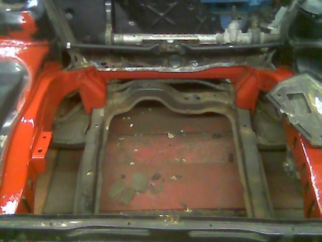

    Danke Euch für Eure aufmunternden Wort! Ohne den Zuspruch von vielen Leuten hier würde ich jetzt garnicht erst anfangen. Nächste Woche erfahre ich die Preise, und im Januar solls dann losgehen. Da ich schon einen kleinen Kompressor habe, habe ich auch schon mal alles Nötige für die Hohlraumvers. bestellt, die die Schweller dann sofort erhalten sollen.
  • #27
    Meine Herrn, das ist ne schwierige Geburt...
    Die von mir gelobte Werkstatt erwies sich als Ein-Mann-Betrieb, der das zeitlich wohl garnicht machen kann und mir bis heute nicht mal einen Preis gemacht hat. Jetzt habe ich einen Termin bei ner anderen im Ort und hoffe das es klappt. Ich wurde bereist vor Schlaglöchern gewarnt, die mir worst-case den Querlenker abreißen... 8o
    Freitag und Samstag lasse ich vorher noch alle Roststellen, Schweller, Querlenker-Aufnahmen Trockeneisstrahlen bzw. Sandstrahlen (bei viel Rost meinte er).
    Im Beifahrerfußraum habe ich innen auch schon dicke Rostblasen... also auch gleich mitmachen lassen... :rollin:

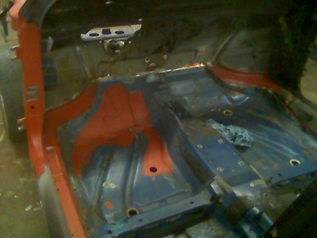

    Morgen kann ich ihn wahrscheinlich vom Schweißen holen,
    Nacharbeiten mache ich dann selbst. Werde auch Bilder machen und diese im Baustellen-thread einfügen.
    :stance:
    Klasse,
    in Bezug auf die erste Werkstatt, die mich hängen ließ, erfahre ich als "Karosserie-Anfänger" heute so nebenbei,
    das diese Mengen an Schweißarbeit eigentlich was fürn Karosseriebauer ist. Deswegen tun sich die normalen Werkstätte so schwer damit. Warum zum Henker sagen die das nicht einfach vorher !? X(
