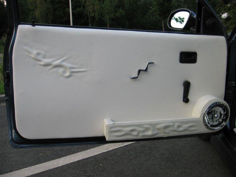

    Hab dabei diesen Bild als Muster genommen, dieses hab ich hier im Forum gefunden:

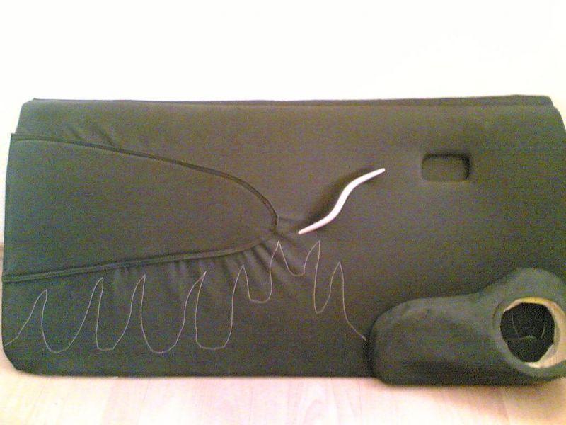

    Zum schluss sah meins dann so aus

    will ja nicht meckern aber sieht echt bescheiden aus. dann doch lieber einfach glatt mit leder bespannen oder von deinem kumpel - dem sattler - machen lassen. dann hast du es ordentlich.
    Ich hab das auch mal probiert, und zwar wollte ich Flammen auf der Rückbank haben. Habe eine härtere Gummimatte und viel Kleber benutzt. War ganz ok, aber ganz ohne Wellem kriegst Du es nicht hin. dann müsste um das relif herum genäht werden.
