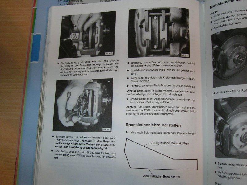

    Hallo Leute, nachdem ich mein Rad-quietschen als Bremsbelag identifizieren konnte, mußte ich eben feststellen, daß der 1,6er Kadett ja die Mimik drin hat, bei der der Bremszylinder eine bestimmte Stellung (Drehung) haben muß.
    Kann mir mal jemand eine Kurze Beschreibung geben, welchen Winkel der Ausschnitt haben muß?
    Habe den Kram gerade auseinander...
    Danke!
    Gruß Manna
    Das ist doch nur für die 16V HA.
    Bei der Kadett VA kenn ich das nicht einbauen und gut.
