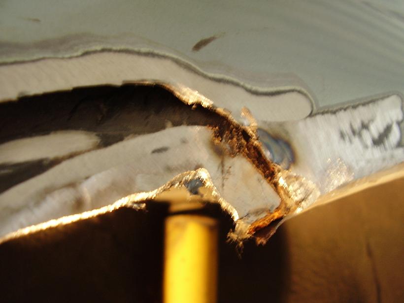

    Hab ein Rostproplem hinten links am Radlauf is momentan noch nicht wirklich schlimm kleine bläschen an ein paar stellen sieht man nur wenn man näher hingeht aber das des nich noch schlimmer wird wie kann ich des am besten wegmachen ist egal wies aussieht hauptsache es rostet nich mehr
    Wenns net viel is haste auch die möglichkeit den rost zu entfernen Rostumwandler drauf Spachteln und wieder Lackieren!!!! Hab des bei mir ach ma gemacht hab mir dazu so ne kleine Dose Lackspray ausm ATU geholt!!!

    Du solltest auf jeden Fall mal das Rad runter machen und in den Innenradlauf schauen meistens is da noch mehr Rost wie aussen und dann mal richtig mit der Flex drüber wieder ordentlich Rostgrundierung drauf und Unterbodenschutz. Aussen natürlich nen Lack. Und dann würd ich auch mal Innen die Verkleidung weg machen und ein Hohlraumwachs reinsprühen, aber das is nur ne Lösung auf Zeit, wenns richtig haben willst sollte der Radlauf raus und neu rein.
    Weil wo einmal der Rost drinsitzt da will er nicht so schnell mehr raus.

    da man bei mir jetzt weder am inneren noch am äusseren radlauf was sieht kein rost keine bläschen nichts. wie kann ich ohne was aufzuflexen rausfinden obs da zwichendrinn auch wirklich nicht gammelt und was mach ich fals ich rausgefunden habe das da wirklich nix ist ums noch auf längere zeit zu konservieren?? damit auch so schnell nix kommt?

    Einfach hinten im Kofferraum die Seitenverkleidung weg und die Seitenverkleidung hinten an der Rückbank weg und dann mit ner guten Taschenlampe komplett durchleuchten, d. h. auch in die Endspitzen kucken wobei man da auch mal ruhig mit der Hand mal runterlangt, weil da kann man nicht bis unten shcauen.
    Auf der Rückbank auch mal runter in Richtung Schweller leuchten.
    Wenn du dann das Glück hast, nichts zu finden richtig dick Hohlraumwachs rein und gut.
