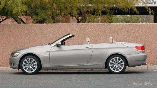

    Zu Problem 3: Beim BMW Cabrio gibts auch keinen Überrollbügel, sondern nur welcher, die sich im Ernstfall erst ausfahren. Es gibt aber auch Sitze mit integriertem Überrollschutz!
    Bild 3er BMW ohne Überrollbügel:
