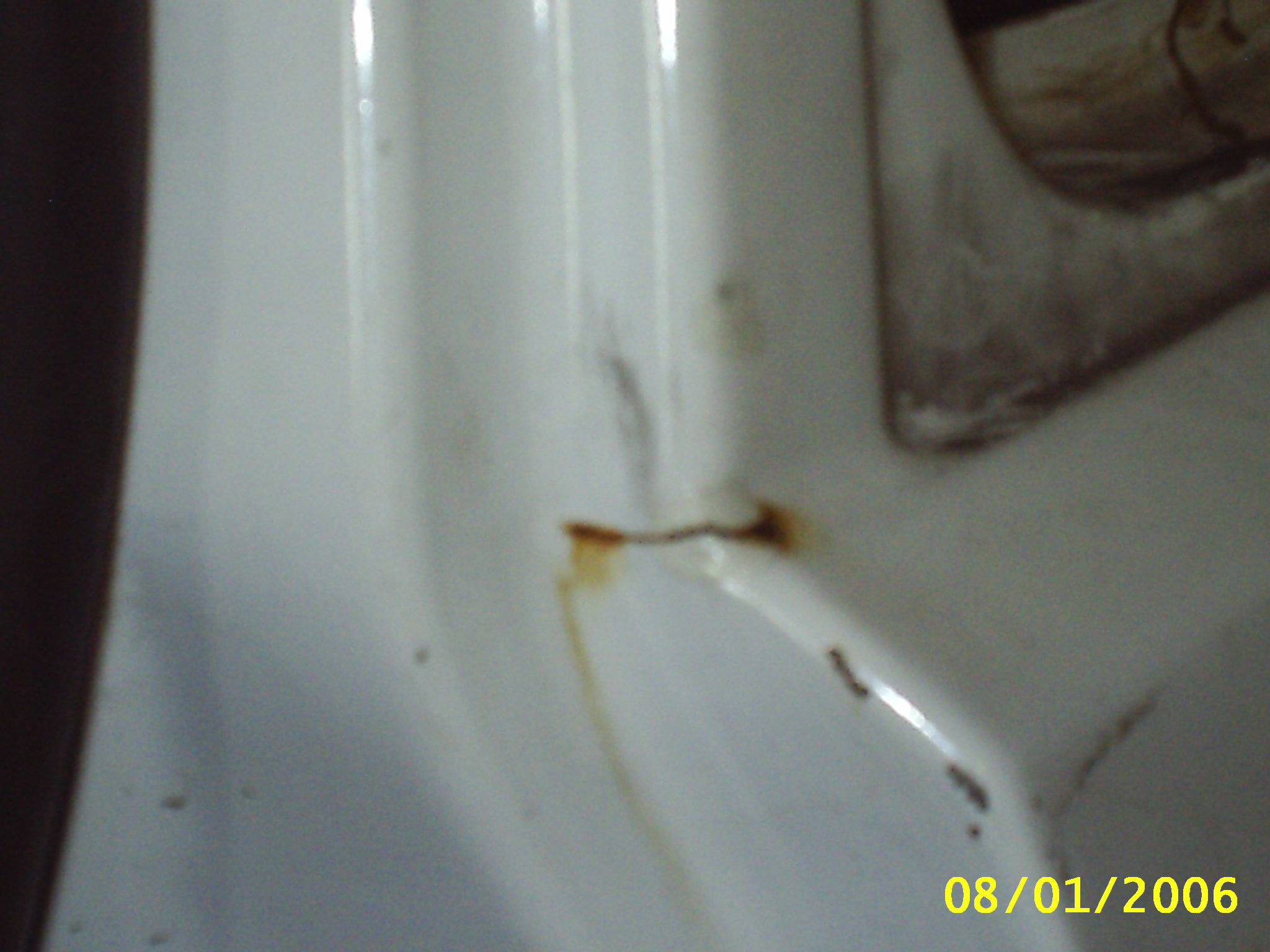

Habe im Zuge meiner neuerlichen Restaurierung einen Riss im Lack im unteren Bereich der B-Säule entdeckt! Dasselbe hatte mein damaliger Hallenkollege auch! Nen Bekannter meinte am besten einen drüberschweißen, ansonsten könnte über kurz oder lang denn doch mal das Blechkleid aufgehen!?
Wer kennt das Problem und hat es wie beseitigt? Und kennt jemand den Ursprung des Risses?
B-Säule Kadett
#4 Ich als B Corsa Fahrer kann da ein Lied von Singen. Hab den Riss auch bei mir. Beim Corsa soll es wohl ein Konstruktionsfehler in Verbindung mit zu weichem Blech sein.
Ich habs schonmal geschweißt, aber es ist wieder gerissen.
Im Februar werd ich da wohl nochmal bei. Innen das Blech weg nehmen, Riss komplett durchschweißen, von Innen ein größeres Blech zur Verstärkung gegensetzen und dann alles wieder in den Ursprung versetzen. Ist zwar aufwändig aber wohl nur so wirklich sinnvoll zu lösen. Werd es dann gleich auf beiden Seiten machen, obwohl nur links gerissen ist.Gruss Nils.
