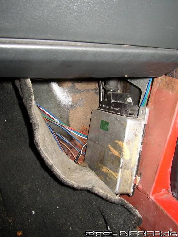

    Wo sitzt beim GTE das Steuergerät?Wie beim Corsa A hinter dem Armaturenbrett oder wie beim Kadett E an der A-Säule?Ich habe einen C20NE eingebaut (in einen 1.3er) und weiss nicht sorecht,wohin damit...

    Das Steuergerät sitzt hinter der Verkleidung im Beifahrerfußraum (A-Säule). Es gibt dafür auch eine extra-Abdeckung, die beim GTE verbaut wurde mit einer Ausbuchtung, wo das reinpaßt. Die bräuchtest Du dann, denn die von Deinem 1,3er paßt nicht. Kannst es aber auch über dem Handschuhfach verstauen- paßt auch!

    Bild habe ich gerade leider nicht zur Hand, aber die original Pappverkleidung im Fußraum wird gegen eine aus Kunststoff mit Ausbuchtung fürs Steuergerät ausgetauscht!
    Das C20NE Steuergerät passt da ganz genau rein!
    Falls du eine Verkleidung brauchst, meld dich einfach. :)
