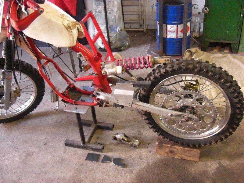

Derzeit in Vorbereitung ist unsere 31, wird umgebaut auf wassergekühlten Zylinder und neuen Auspuff!
Verbaut wird erstmal nen Original-Zylinder, der Eigenbau ruht derweil noch immer im Schrank!
Der Fokus dieses Jahr soll mehr auf Optimierung von Vergaser und Resonanz liegen, da ist mitunter noch was an Leistung zu holen.

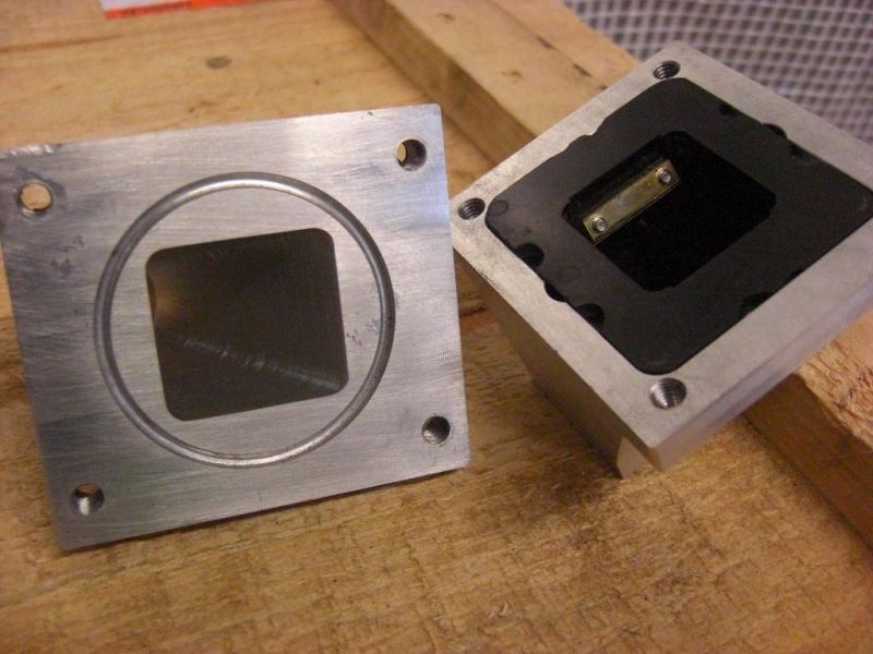

In diesem Zuge werden auch gleich neue Membrangehäuse gefräst, die Anströmung der Membrane bedarf auch hier der Optimierung.
Sobald ich die auf der Maschine habe folgen natürlich neue Fotos.
Pflichttermin dieses Jahr ist das zweite Juniwochenende, da geht es in Bohnhorst wieder um die Krone, beim 12 Stunden Mofa Grand Prix!
Starten dort werden wir mit unserer altbewährten 32, da wir das einzige Team vor Ort sind, die auch im neunten Jahr mit demselben Rahmen wie im ersten Jahr unterwegs seien werden. ![]()
Never change a winning System!
Muss natürlich auch noch überarbeitet werden. Neues Federbein, neuer Luftfilterkasten, Bremse, Reifen und und und....
Wenn alles soweit ist soll die Abstimmung der 31 und der 32 auf einem Teststand erfolgen, Bilder folgen!
