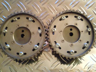

    Ich hab hier noch ne frage zu den einstellbaren NWR und dachte ich bislang zu wissen wie solche aussehen und nun bietet einer folgende an, mit dieser Beschreibung:
    "...ich biete hier ein Paar Nockenwellenräder aus meinem verkauften Astra F GSI 16 V an. Sie passen zum C20XE Motor und sie sind eingefräst, sodas man die Nockenwellen gegebenenfalls verstellen kann. Bei meinem Astra hatte ich 276 iger Schrick-Nockenwellen verbaut und hatte mir deswegen beim Tuner die Originalräder umfräsen lassen und danach wurden die ganzen Umbauten aufeinander abgestimmt, was auch zu einem realistisch/gutem Ergebnis führte..."
    Wie will der bei denen irgendetwas einstellen???
