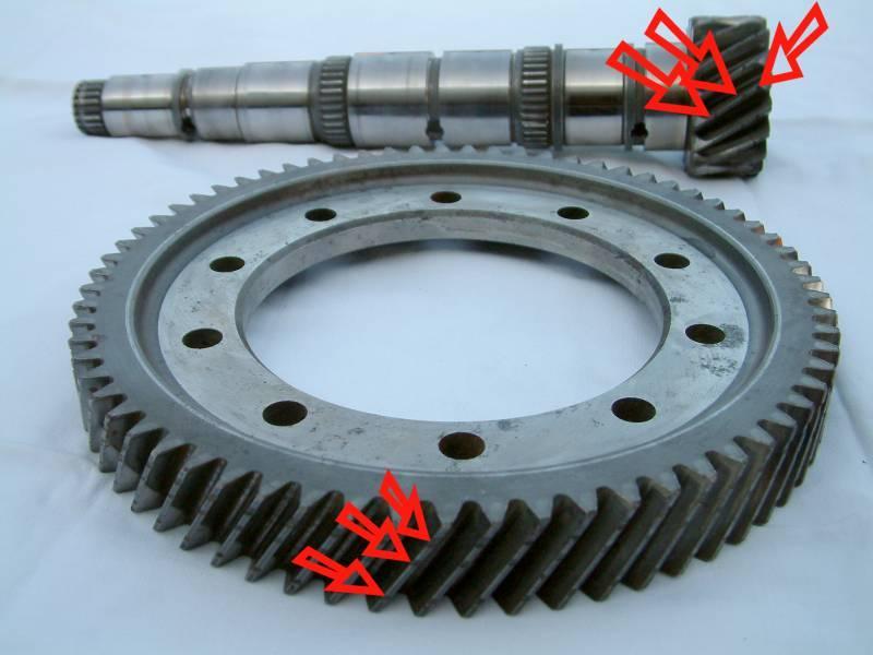

#14 Die Teile sind durch Längsrillen gekennzeichnet.
Problem beim F16 ist da nur, daß es bei der 3,94er und der 3,74er 2 verschiedene Zahnradpaare gibt, die jeweils zusammen diese Übersetzungen ergeben:1-Rille = 3,94er ( 71/18 )
2-Rillen = 3,55er ( 71/20 )
3-Rillen = 3,74er ( 71/19 )4-Rillen = 4,19er ( 67/16 )
1-Rille = 3,94er ( 67/17 ) neuere Version
3-Rillen = 3,72er ( 67/18 ) neuere VersionIn Klammern steht die Anzahl der Zähne (Diff./Hauptwelle)
Habe ich hier schonmal gepostet

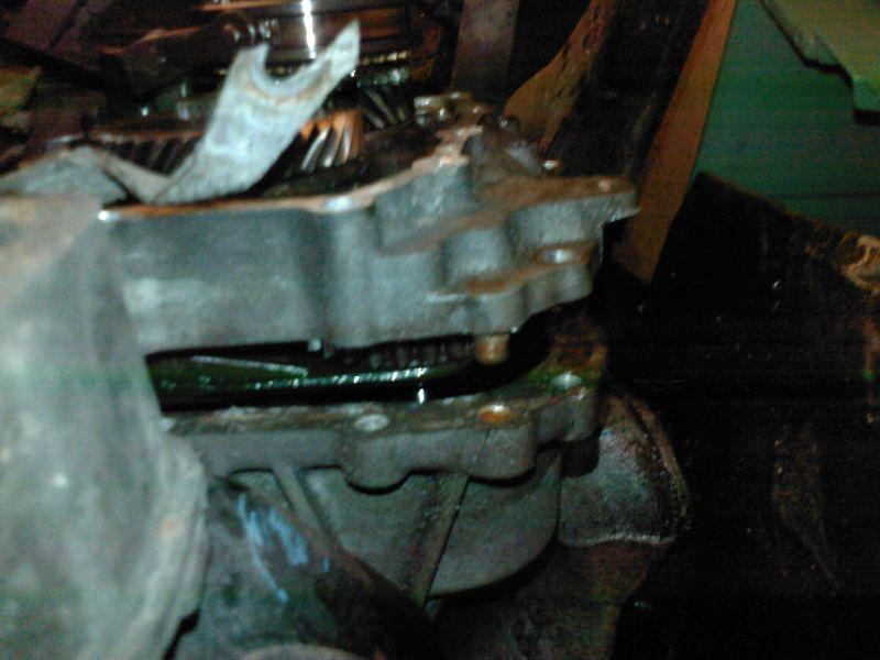

#15 Endlich zusammen :tongue:
Das Problem war das Rollenlager auf der Hauptwelle.
Da gibt es 2 verschiedene Varianten, eins bei dem der Plastikring nicht zu öffnen geht, und eins bei dem man den Ring öffnen kann.
Die erste Variante ist im Durchmesser 0,5mm
größer, als die zum öffnen.
Ich habe das verschlossene Lager zerstört, und gegen
eins zum öffnen getauscht.
Danach ging die Kasette ohne Probleme rein.:bounce:
