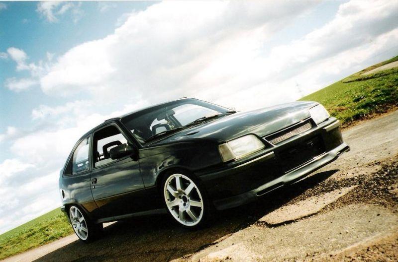

  • #12
    Also ich habe auf´m GSI auch 17 Zöllern drauf.
    Felgen: 8J x 17 ET38
    Reifen: 215/40/17
    Hinten ca. 2 cm pro Seite gezogen.
    Vorne orginal.
    Passt prima, nur an manschen stellen ein wenig kanpp.
    mfg GSIZUECHTER

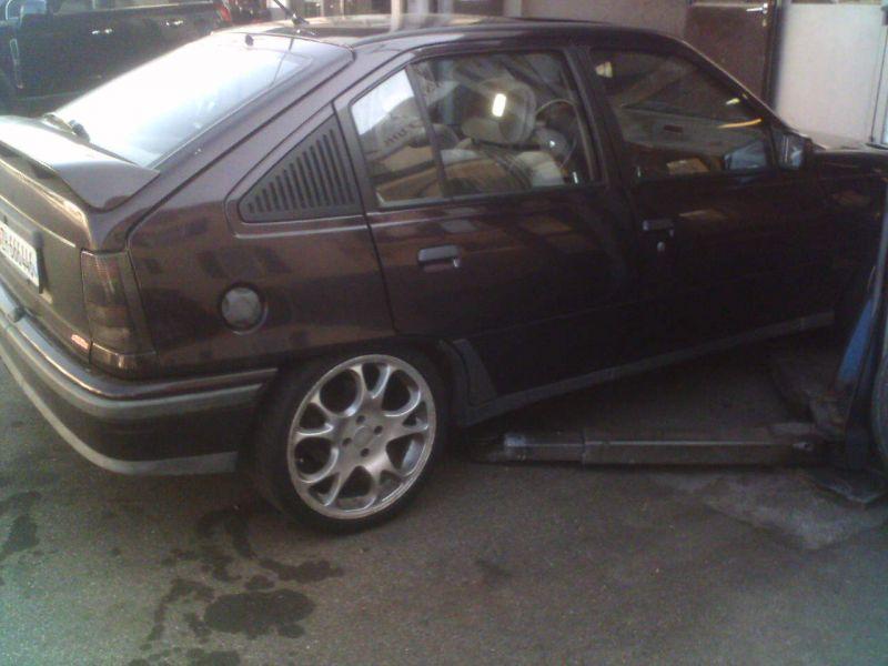

  • #14
    also ich fahr 17 zoll aufm kadett 8 un 9mal 17 mit spurplatten somit ergibt sich vorne et-5 und hinten et-15. aber dementsprechend musste er auch gezogen werden.
    un da du es ja dezent haben willst ist es denk ich mal nix für dich, trotzdem häng ich mal ein pic von meinem baby an
  • #17
    aber wie gesagt eins musst du dir gleich merken, der wird verdammt hoch dadurch weil du kaum tiefgang machen kannst wegen der größe der felgen. bei mir sind hinten die glofradläufe 4cm höher gesetzt das ich etwas tiefgang auf de HA machen konnte
  • #18
    also meiner ist auf dem foto 40mm tiefer (eibach).
    wenn ich die radäufe bördeln würde, wäre das absolut kein problem!
    (gut, ist auf dem foto ev. noch nicht ganz eingefedert, da vorher gerade auf dem lift)
