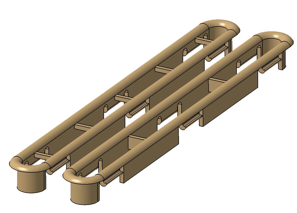

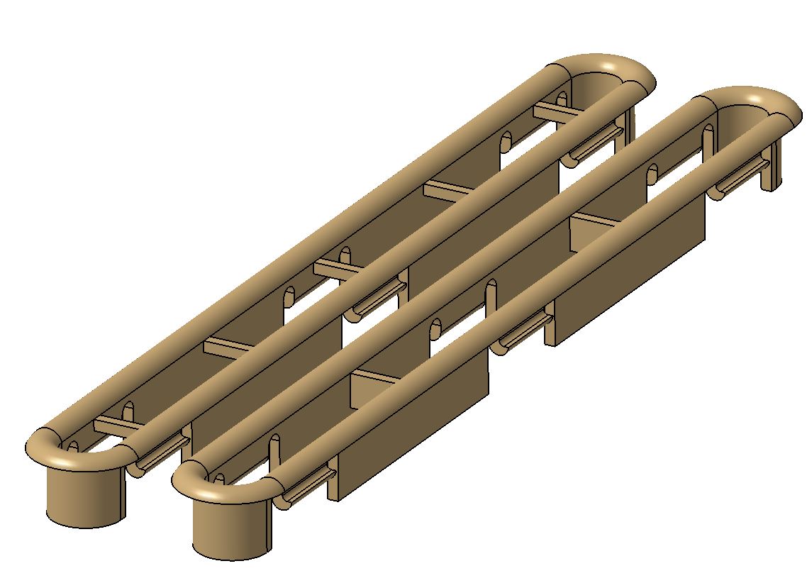

#84 Also hier gibt es was neues meinerseits und zwar ich konnte alle vier Einsätze in original und neu besorgen (hat mich 50€ gekostet
). Ich habe dann die Teile nachkonstruiert und teilweise modifiziert weil beim Einbau die ganz dünnen Querbalken gebrochen wurden.
Die Unterschiede sind hier zu sehen:
Links: original, Rechts: modifiziertIch habe einen Satz bestellt und werde die Passgenauigkeit und die Qualität des 3D Druckens überprüfen. Ich habe als Material ABS gewählt (die originale sind aus PA). Wenn alles passt dann könnte ich die Datei mit der Konstruktion bereitstellen und jeder ist dann frei das Verfahren, das Material und die Farbe selber zu wählen...
#89 Also der erste Satz ist schon bei mir eingebaut. Ich habe nicht die originale Variante, sondern eine modifizierte mit wenigeren Stege genommen. Wie auf die Bilder zu sehen ist, hat es bei den kleineren Aufsätzen ziemlich gut funktioniert. Bei den größeren allerdings wird der Rahmen mittig nach innen leicht gebogen. Außerdem sind mir bei der Einbau bzw. Ausbau ein oder zwei Klammern gebrochen. Also da ist eine Versteifung nötig. Ob es mit pa als Material besser gewesen wäre, kann ich leider nicht sagen. Auch die Tiefe der Klammern stimmt nicht 100% mit der Konstruktion überein. Da habe ich eine Abweichung bei der Fertigung festgestellt.
Ich habe als Auflösung 200μm genommen, das ist eventuell etwas zu grob. Ich würde eher 100μm oder noch kleiner wählen.Franken GTE soll die originale Variante probieren. Dann können wir die beide Varianten vergleichen und eventuell noch was anpassen.
