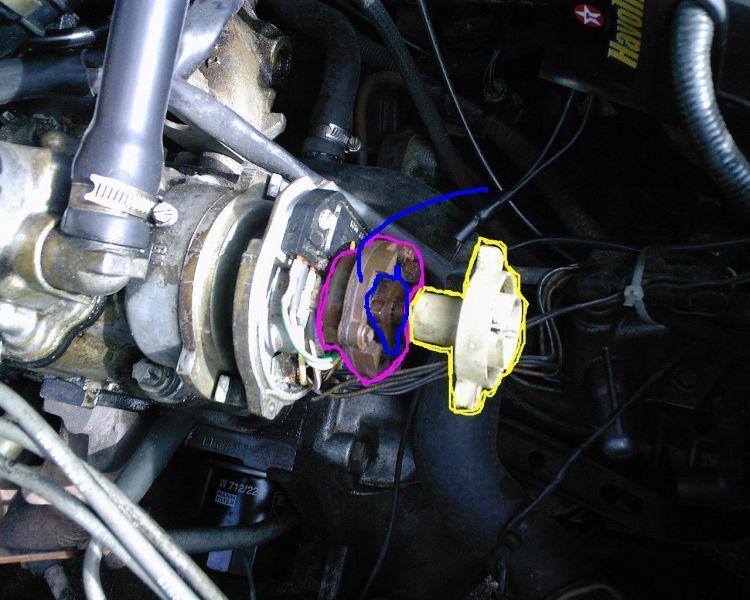

    hatte genau das selbe problem! nach einer langen Autobahnfahrt ging er einfach aus und der DZM spielte verrückt! So das Problem ist ganz einfach der Zündverteiler! den entweder austauschen oder reparieren!
    Bau ihn einfach mal ab und schau ihn dir an er sollte innen drinne nicht gerade sehr sauber sein und dann mach kurz ein paar Bilder vom innenleben dann kann ich dir erklären was ich an meinem gemacht habe.
    Ich hab ihn mitte Oktober repariert und bislang keine Probleme gehabt!
    Ein Zahnstocher und etwas guter Kleber reichen vollkommen aus!
    (PS: das der Zündverteiler unten ne Schraube (Achtung: Wenn du den Zündverteiler abbaust musst du die Zündung wieder neu einstellen lassen)
    (das blau makierte) das innere dieses (4 sternige) dardrunter ist ein Plastikteil und das darf sich nicht mitbewegen... und bei meinem 91er Kadett 1.6i wars genauso!

    danke für die hilfe der hallgeber ist das das braune teil auf der welle?meine nicht den zündläufer!

    Wenn du das ding reparieren willst brauchst du
    [list=1]
    [*]zahnstocher
    [*]kleber
    [/list=1]
    den zahnstocher brichst du durch und schiebst die kleine stücke davon unter dieses plastikteil was unter dem 4 sternigen teil ist was wiederum unter dem verteilerfinger ist
    dann drehst du den verteilerfinger um zu gucken ob es noch geht... es sollte reibungslos drehbar sein aber ohne das sich das plastikteil mitdreht (es könnte auch aus metal sein wenn mich nicht alles täuscht) dann noch etwas kleber drauf und abwarten bis es trocken ist... dann den Verteiler wieder draufbauen und du hast keinen nachteil gegenüber einem neuen Verteiler außer das deiner für maximal 1€ repariert ist!
