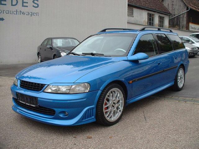

    Hallo zusammen,
    nachdem ich bzw wir ja eigendlich einen Zafira B OPC haben wollten, habe ich nun einen Vectra B i500 angeborten bekommen.
    Soll 6t € kosten... hat 160tkm runter, Checkheftgeplegt, Zahnriemen vor 30t km gemacht, Klimaautomatic, usw...
    1.Hand eines 38 jährigen...
    Nun die Frage. Wer hat schon Erfahrungen mit sowas gemacht? Worauf muss ich auchten wenn ich ihn nehmen will? Schwachstellen? Wie ist der Motor?
    Schaut auf Bildern sehr gut aus.
    Wer kann mir weiterhelfen? Danke für Infos.
    MfG Ronny

    Hi,
    also Vectr-B i500 is shcon recht selten und dann in der Farbe (Ardenblau glaub ich). Die Motoren sind mit 200 PS nicht gerade schlecht aber sehr sehr teuer in Ersatzteilen. Rost hat der Vectra eig nicht mehr aber nachsehen ist nicht schlecht...

    Schöner Wagen.
    Rost könnte an den Türzapfen der hinteren Seitentüren auftraten, kenne 2 Leute mit B-Vectra-Kombis (Bj. 97 & 2001) & die haben's beide beheben müssen.
    Aber für den Preis okay, denke ich.

    Der i500 hatte mit den anderen Modellen Facelift ;) Irgendwann 2000 wurde der eingestellt....
    das mit der stossstange etc. passt schon so, den gab es auch vor dem facelift so.
    die farbe habe ich auf einem i500 noch nie gesehen, gefällt mir aber gut.
    zu dem preis kann ich aus "ausländer" leider nichts sagen.
    der X25XEI hat wie die "normalen" v6 gerne mal einen undichten wärmetauscher (ist im eingebauten zustand nur schwer zu beurteilen, ausser es tropft schon). ist eigentlich keine schwierig arbeit das abzudichten, gibt aber ein paar stündchen zu tun und wenn du es richtig haben möchtest wird es auch etwas teurer von den teilen her. (wärmetauscher sollte ersetzt werden)
    sonst ist der motor sehr standfest, irgendwann kommen ev. mal die kopfdichtungen, aber 200'000 sollten die erfahrungsgemäss mindestens halten.
    sonst habe ich schon diverse vectra b gesehen, die rund um die gummizapfen in den hinteren fussräumen durchgegammelt sind.
    die radläufe wirst du wohl sicher sowieso betrachten, die bekommen auch ab und an mal noch rostblasen.
