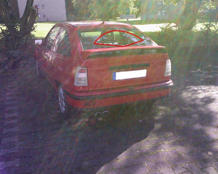

heckwischer spielt doof
    ich habe ein problem, und zwar spielt der heckwischer an unserer gsi klappe doof... er wischt im intervall so, das er an den auf dem foto angezeichneten stellen stehen bleibt und dann erst über die eigentliche ruhe- oder endposition
    wischt...
    woran liegt das?? kann man das evtl irgendwie einstellen?? und wenn wie und wo??

    Bleibt der Wischer grundsätzlich immer an den selben Stellen stehen, oder ändert sich da die Position des Stillstands auch mal ? Und setzt der Wischer evtl. auch schon mal ganz aus ?
    Kannst ja mal die Kontakte an der Heckklappe prüfen... mach mal unten an der Kante vom Kofferraum die Kontakte gescheit sauber und guck Dir mal an der Heckklappenkante die drei Kontaktstifte an... die Stifte mal rein drücken und gucken, ob die alle von alleine wieder komplett raus kommen und ggf. auch reinigen.
    Vielleicht hilft das ja schon...
    Gruß Music.
    der setzt so ziemlich immer an der gleichen stelle aus...
    komischerweise läuft der bei betätigung der reinigungsanlage durch... nach den kontakten werd ich mal schauen... auch, ob der masse kontakt innerhalb der klappe in ordnung ist...
    ...kuschelkurs is aus...
    Normalerweise ist nach einem kurzem Geberimpuls der Vorgang automatisch im Motor vorgegeben und er wischt automatisch bis zur 0 Stellung.
    Der Fehler wird im Motor liegen.
    Denn beim Spritzen kommt kein kurzer Impuls, sondern ein ca 4 Sek langer. So lange läuft der Motor.
    Das sollte ein Zeichen dafür sein, dass + und - gut ist.
    Es ist zwar so ne Art Einstellschraube am Motor, aber damit verdreht man indierekt die 0 Stellung etwas.
    Genaugenommen versucht sie den Motor irgendwie mechanisch zu bremsen.

    Es könnte auch am Intervallrelais liegen,ähnliches Problem hatte ich vorne,die Wischer sind angelaufen und dann nach ein paar cm stehen geblieben,und haben dann weiter gewischt,oder sind nicht in die Endstellung zurück gegangen.Gruss 16V Fahrer
    Falls es am Motor Liegt sagst bescheid hab den rausgebaut wegen dem Heckcleanen.
    Gruß Jens
    Kann man beim Heckwischer die Stand-Position nicht genauso einstellen wie beim Frontwischer? Da kann man das doch mithilfe des Gestänges einstellen?
    Vielleicht hat sich mit den Jahren die Schraube etwas gelockert und so die Position verändert?
    Versuch doch mal die Heckverkleidung abzumachen und dann die Position des Wischers neu zu justieren, so wie es sein soll.
