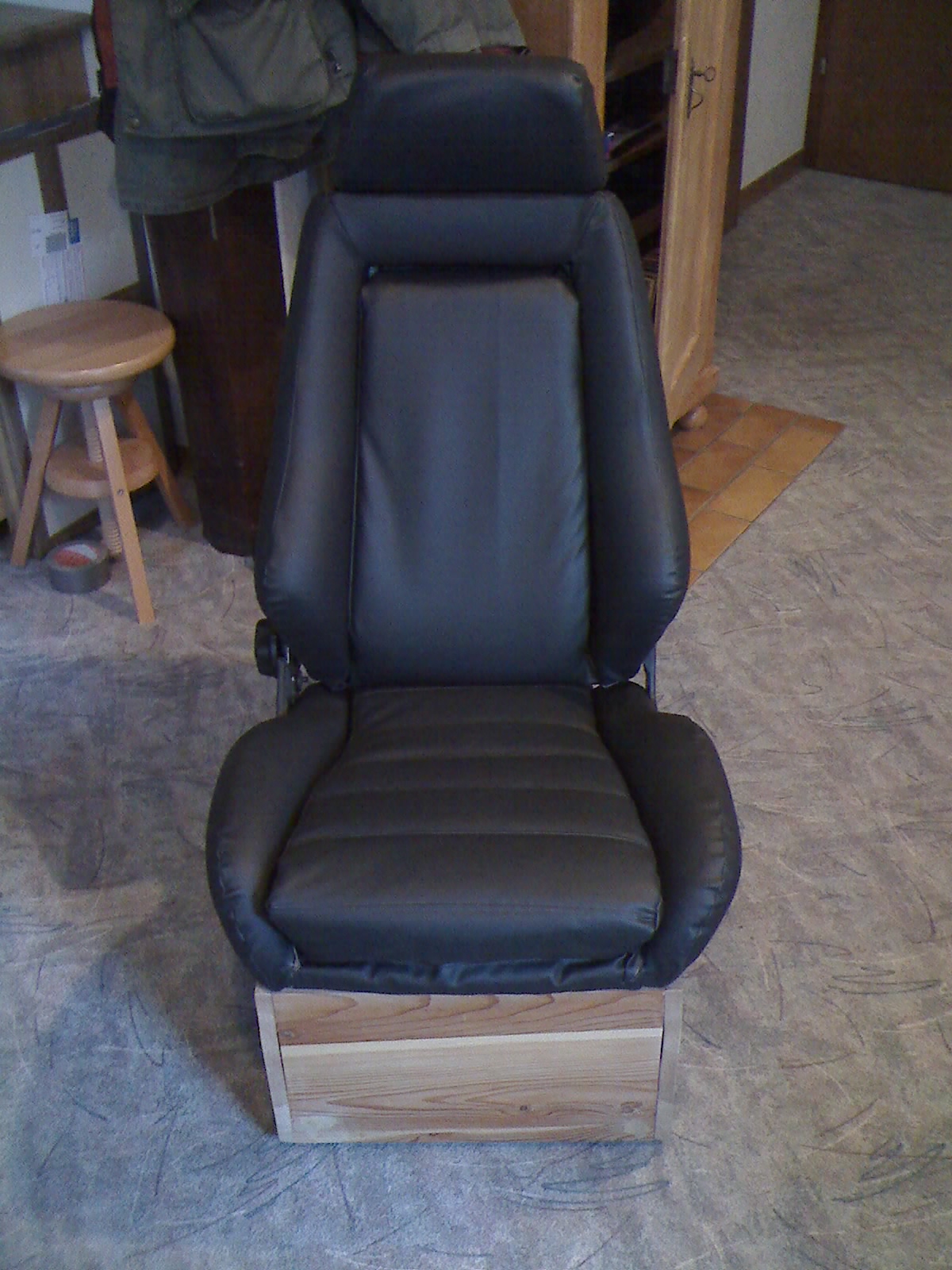

GTE Sitze selbst bezogen
    Da ich jetzt eine Woche Urlaub hatte, habe ich mal versucht meinen GTE Sitz, der im Wohnzimmer steht,
    in Kunstleder SELBST zu beziehen. War als Machbarkeitsstudie gedacht. Ich wollte erfahren, ob es
    möglich ist einen Sitz mit Heimmitteln selbst zu beziehen.
    Und siehe da: Es ist möglich. Mit einem Kunstleder aus der elektronischen Bucht und einer 70 Jahre alten Nähmaschine habe ich es vollbracht.
    Einzig die Kurven, wie an den Seitenwangen bedürfen noch einiger Übung :)
    Ich denke mal, dass die Innenausstattung meines D-Biebers in diesem Jahr (denke mal im Winter) einer Kunstlederausstattung weichen wird :)
    (Das Innenteil der Rückenlehne ist noch nicht ferig. Hier fehlt noch die Polsterwatte und die Watternaht)
    Was haltet Ihr davon?
    Bye André
    Ja danke für das Lob.
    Ich werde demnächst mal mit Keder experimentieren.
    Und zwar werde ich mir ein Kunststoffseil aus dem Baumarkt nehmen und dieses mit Leder umnähen. So mache ich den Keder dann selbst. Dann dürften die Rundungen bei weitem besser kommen als jetzt.
    Eventuell geht es aber auch anders. Eine Seite der Naht vorher umschlagen und dann die andere Seite mit der Nahtzugabe von innen aufnähen. Sieht gut aus und ist warscheinlich auch noch nähbar.
    Ich halte Euch da mal auf dem Laufenden
    Bye André
