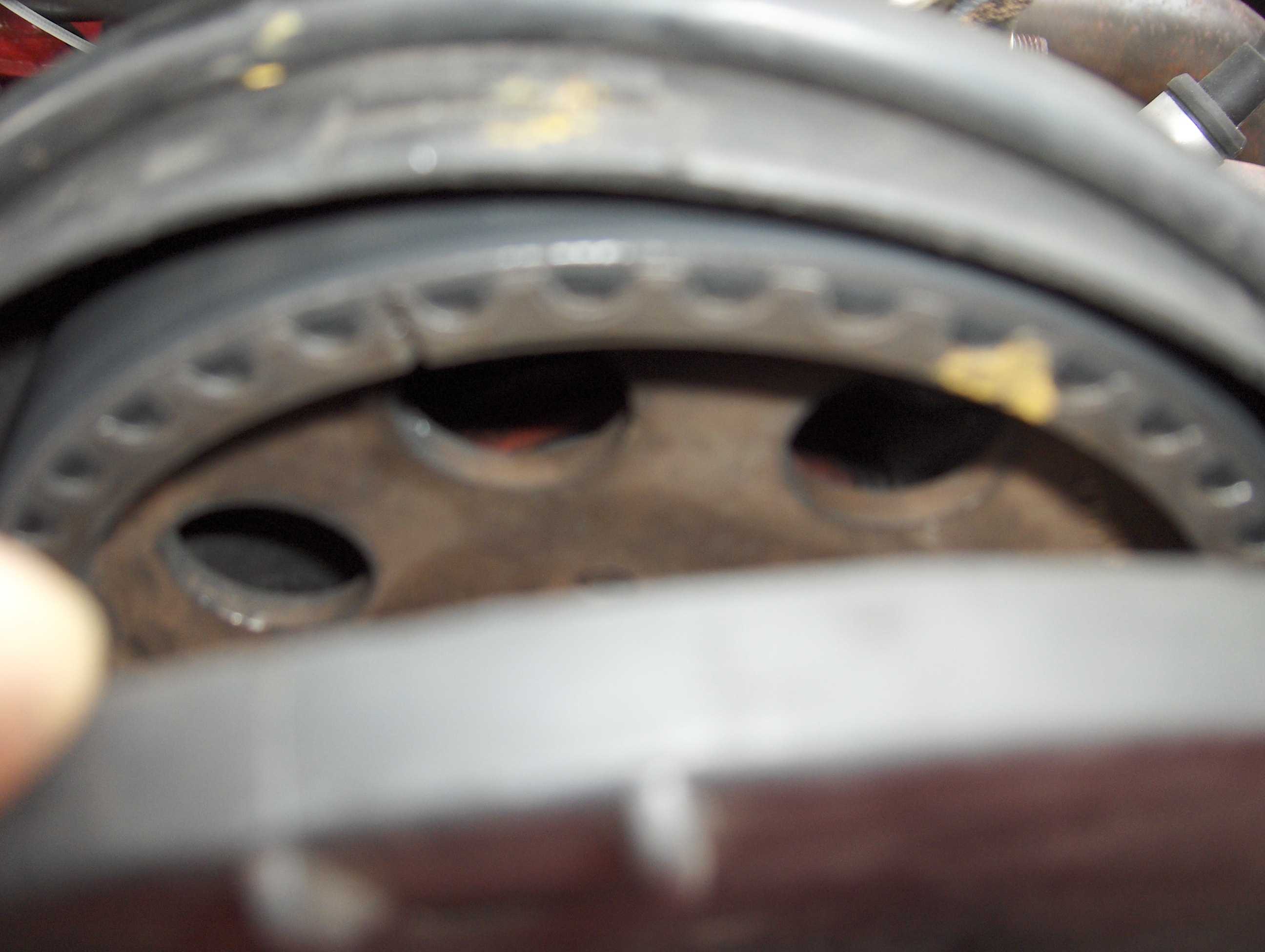

Habe letzte Woche meine Wapu gewechselt, um unnötiges gebastel zu ersparen mit nem schlauen Buch von Opel !
Beim Zahriemen abnehem und OT drehn hab ich schon ne selbstgemachte Kerbe gesehn oben an der Scheibe auf der Nocke, habe auch nur diese mit der Kerbe unten in Position bekommen, also die Original Kerbe stand immer weiter nach rechts !
Habs beim zusammenbau dann mal versucht mit der Richtigen Kerbe, gab aber keinen ! Hab da jetzt irgendwie ein blödes Gefühl bei, das meine Kerbe falsch is ! Einer ne Idee ?
OT is irgendwie verstellt, aber läuft

Hast es richtig verstanden !Die Nase is dran, und es geht sich nicht nur um einen Zahn, gehe evtl gleich mal zählen, aber sind bestimmt 5 !
Er läuft eigentlich gut, is nunmal auch ne andere Nocke drinne, dafür läuft er aber ruhig, nich so wie beim Kollegen der ne Risse hat ! -
